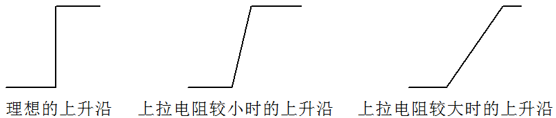

  • 在开漏输出时,过大的上拉电阻会导致信号上升沿变缓。我们来解释一下:实际电平的变化都是需要时间的,虽然很小,但***都达不到零,而开漏输出时上拉电阻的大小就直接影响了这个上升过程所需要的时间,如图9-2所示。想一下,如果电阻很大,而信号频率又很快的话,最终将导致信号还没等上升到高电平就又变为低了,于是信号就无法正确传送了。
    图9-2 上拉电阻阻值对波形的影响
    综合考虑各种情况,我们常用的上下拉电阻值大多选取在 1 K 到 10 K 之间,具体到底多大通常要根据实际需求来选,通常情况下在标准范围内就可以了,不一定是一个固定的值。
