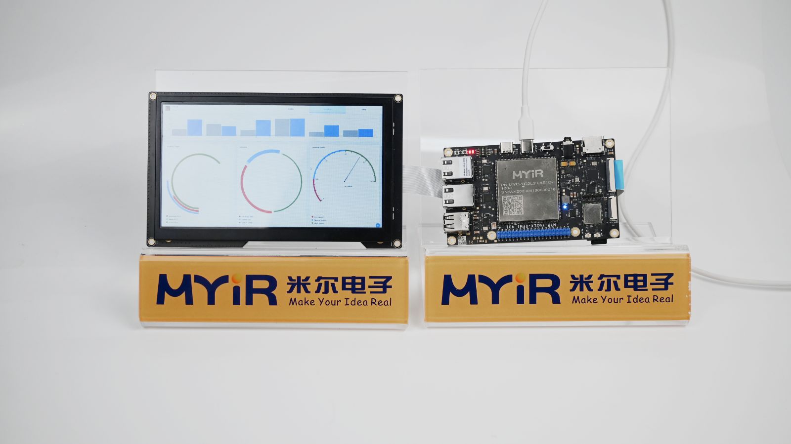

1. LVGL显示
从04_Sources目录下获取lvgl.tar.bz2源码包,解压源码包。
<pre class="brush:cpp;toolbar:false" style="margin-top: 0.5em; margin-bottom: 0.5em; padding: 0.4em 0.6em; border-radius: 8px; background: rgb(248, 248, 248); line-height: 1.5;">PC:~/renesas/04_Sources[        DISCUZ_CODE_100        ]nbsp;tar -xvf lvgl.tar.gz</pre>
编译源码包,拷贝lvgl_demo可执行文件到开发板运行即可。
PC:~/renesas/04_Sources/lvgl[        DISCUZ_CODE_101        ]nbsp;source /opt/remi-sdk/environment-setup-aarch64-poky-linux
PC:~/renesas/04_Sources/lvgl[        DISCUZ_CODE_101        ]nbsp;make
米尔-瑞米派的LVGL显示效果
