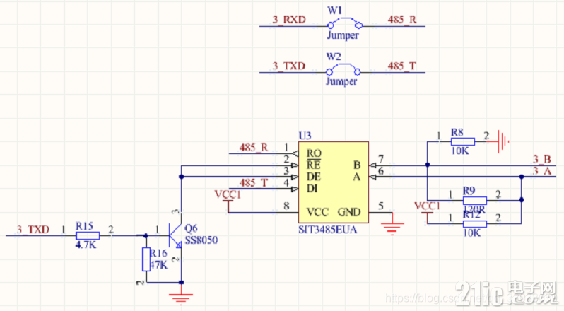

(1)485电路:由于485是半双工通信,需要控制收发,所以索性在把电路设计成自动收发电路
接跳线帽W1、W2即使用RS485收发,不接就是普通串口收发。RE和DE是收发使能,选择485模式:3_TXD常高,使能接受;当发送数据时,数据的起始位(下降沿)将3_TXD引脚电平拉低,将顺便使能发送。传感器接3_A、3_B。
 楼主| 初级工程渣 发表于 2024-3-31 23:14 | 显示全部楼层

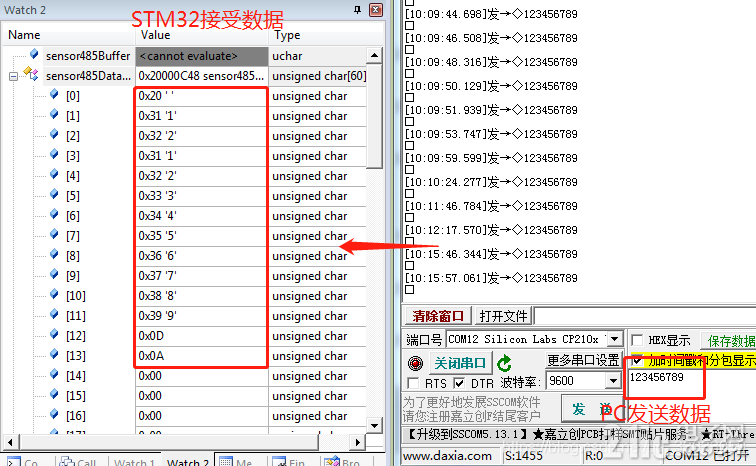

在Keil中Debug,用串口助手向单片机发送数据,查看数组sensor485DataBuffer接收到了,接收是可以了
 楼主| 初级工程渣 发表于 2024-3-31 23:19 | 显示全部楼层

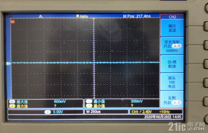

但是我遇到了问题,上位机没有接受到2-(4)发送的“1111111111”,单片机发送出现了问题
(1)分别检查TX、R15、R16都有信号出来

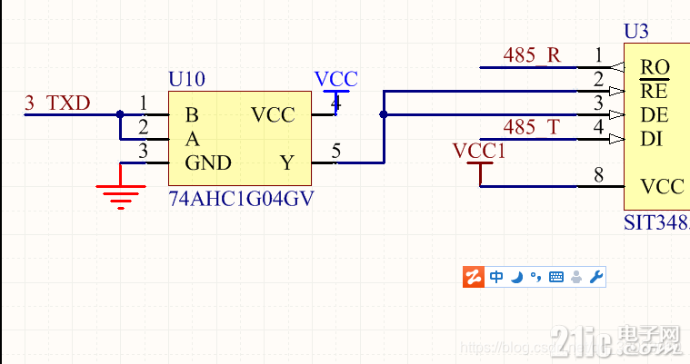

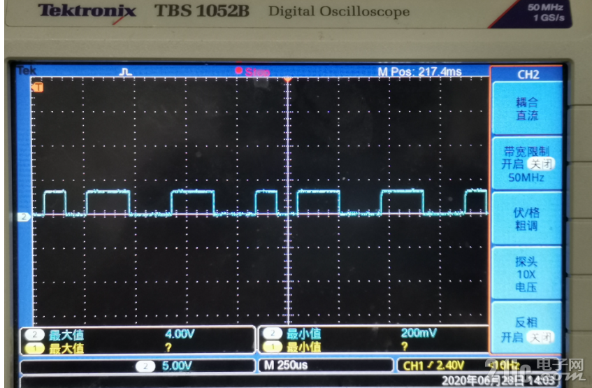

第一反应是485芯片发送使能没有成功,检查RE和DE引脚,果然一直是低电平,说明三极管一直导通,没有阻塞过
无奈之下,干脆用反相器替换了三极管

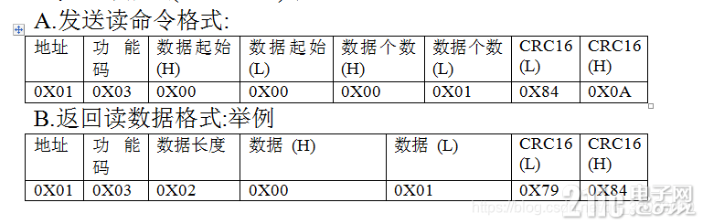

 楼主| 初级工程渣 发表于 2024-3-31 23:20 | 显示全部楼层
根据传感器指令文档编程
(1)打开传感器开关
void open_sensor(){
        //控制电源开关的引脚拉高
发送读取命令
void start_read(){
    uint8_t TxData[10]= "010300000001840A";
        HAL_UART_Transmit(&huart3,TxData,10,0xffff);
    HAL_Delay(100);
