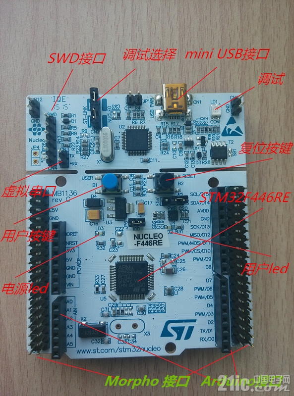

   很意外的这次拿到了ST的最新Nucleo-F446RE,上图先
    STM32 NUCLEO ST2014年最新发布的新系列开发平台,其具有易用性好、可扩展性佳的特点,并且同时支持Arduino接口和ST Morpho扩展接口。可以充分利用Arduino丰富的扩展资源来评估学习STM32,目前已经发布的系列有L053RF030RF072RF091RF103RF302RF303RF334RF401RF411R,可见其已经成为ST推广的一个重要平台。
NUCLEO平台的特点:
1、所有系列引脚基本相同,可自己更换主MCU芯片,来评估其它型号;
2、板载ST-LINK/V2-1调试器,方便在线调试,同时支持对外部微控制器调试,大大扩展了板子的利用率;
3、板载3LED:一个USB通讯LED、一个电源LED、一个用户LED;两个机械按键:一个复位、一个用户按键;
4、mini USB接口有3个不同功能:虚拟串口、容量存储、调试接口;
5、提供3种不同供电方式:mini USB接口供电、IO引脚用电、ArduinoUNO R3 Shield接口供电
6、支持多种设计工具:KeilIARembed等。

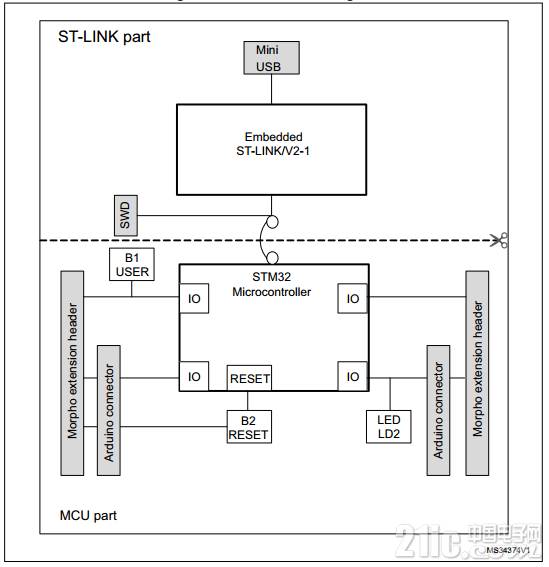

附两张NUCLEO示意图
整天框架图:
正面功能图:
背面功能图:

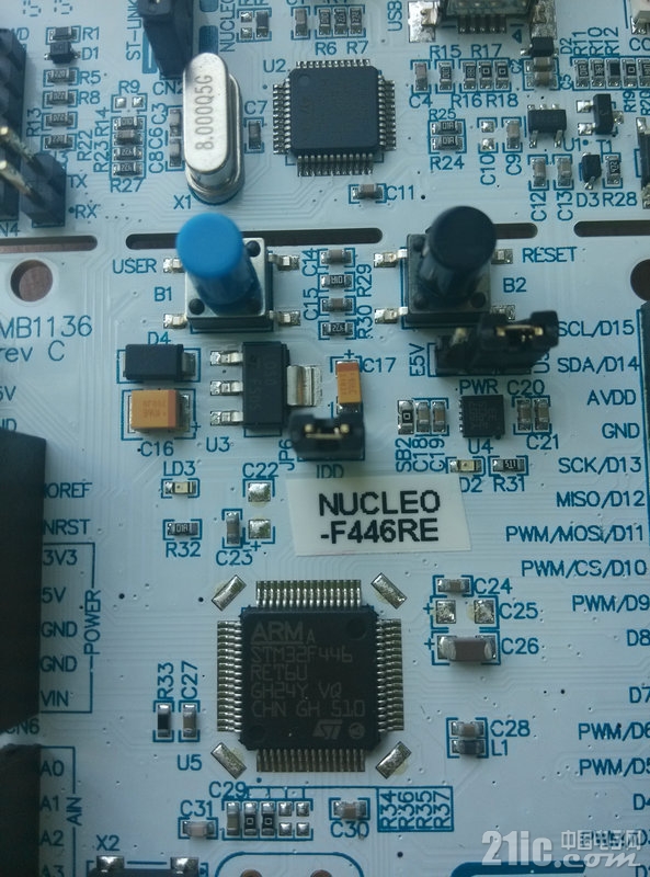

太抽象,那就来个实物展示:
    板载的主芯片——STM32F446,是ST 15年最新推出的,整合了增强的ARM® Cortex®-M4处理性能、256KB512KB片上闪存(均配备128KB RAM)、高能效存储扩展接口以及各种通信接口。拿到的Nucleo配备的是512-KB Flash128-KB SRAM
附F446格型号:
STM32F446利用ST的专有ARTAccelerator™、智能架构、先进的Flash技术及其嵌入式ARM Cortex-M4内核,实现了225 DMIPS608 CoreMark® 的领先性能(180MHz频率下从嵌入式Flash执行)。通过多个接口进行高效并发通信,使工业、科技、医疗以及物联网(Internet-of-ThingsIoT)应用更加智能并具有更多交互,同时先进的处理技术和动态电压调节、广泛的时钟门控以及灵活的睡眠模式实现了有效的节能。

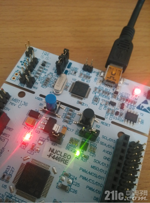

用一根USB线连接电脑,可以看到板子开始调试的led闪了一会后,就稳定在红色,之后led2开始闪烁,如果按用户按键,闪烁的频率就会改变,这是NUCEO的通用例程。
因为之前电脑已经安装过stlink驱动,所以电脑很快就识别出硬件了

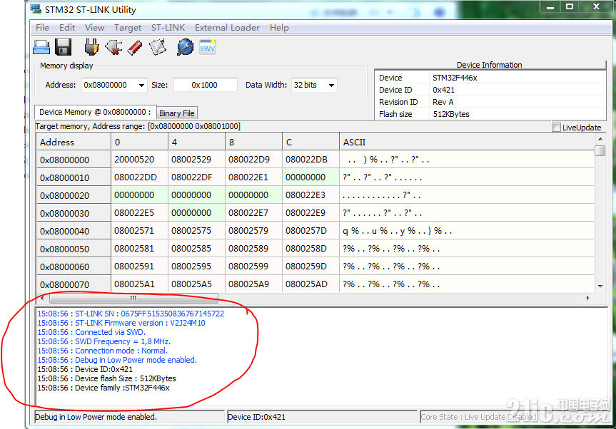

打开ST-LINK Utility,可以看到NUCLEO和电脑通信正常

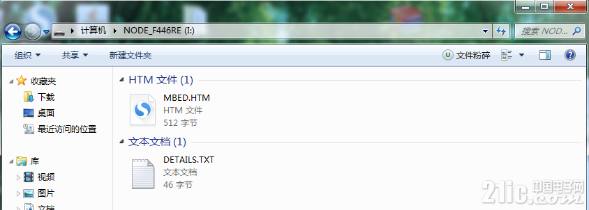

并且,打开我的电脑,会发现多出了一个可移动盘符

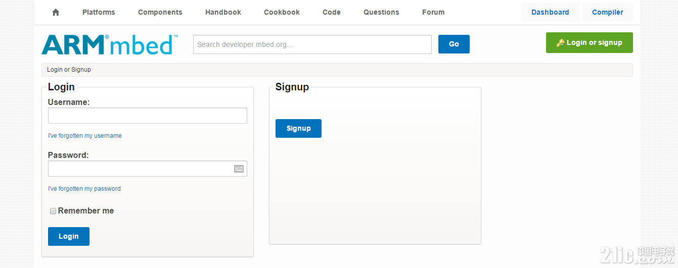

这是NECLEO系列的特点,支持mbed开发,使用起来也很方便,直接打开盘符,里面就是链接
打开网页文件,直接跳转到ARM mbed官网,可以很方便的进行开发。

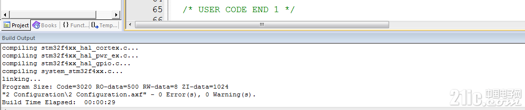

添加用户代码,因为只是想要led2亮,所以只需要一句代码
  1. HAL_GPIO_WritePin(GPIOA, GPIO_PIN_5, GPIO_PIN_SET);
编译,同样没有库文件,更新库文件后通过(软件耽搁了很长时间)
设置调试工具STLINK,下载,运行
由于上面设置了复位重启,所以led2直接亮了
