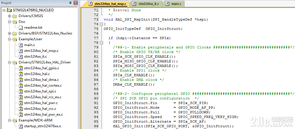

    首先调试串口和GPIO,加载“STM32Cube_FW_L4_V1.1.0”下的UART工程调试,花费了点时间,不过还算顺利。MCU和1232接口通过IO通信,见下图:
    调试通过后,加载到项目工程中(驱动ADS1232)调试,硬件连接如下:模拟器(电桥)+ ADS1232 + MCU,见硬件调试

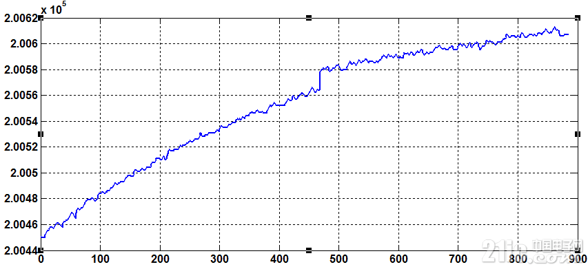

    串口通信
    输出数据分析
