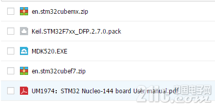

需要的资料已经上传网盘,地址如下
http://pan.baidu.com/s/1nvMuHnV
文件介绍
1、MDK520,是KEIL公司为arm开发提供的5.20版本,原先我的电脑安装有4.02版本的,但是在st官网上下载的演示程序不支持4的版本了
当然,你可以直接打开.C文件直接复制到你之前搭建好的低版本的工程文件中,为了兼容性,我还是连夜去KEIL官网下载了他们最新的mdk
2、Keil.STM32F7xx_DFP.2.7.0
mdk5的版本不在把芯片集成在软件中,而是单独开发了pack这个功能包,来放置不同厂商的不同硬件,其实这是一个很好地项目优化措施,不需要的硬件不需要安装到本地计算机上,如果你的网络足够好,你可以直接在pack中安装硬件,但是下载速度我就不敢保证了,所以我还是去官网下载离线包,然后在导入进pack;
3、en.stm32cubemx.zip
这个压缩包中是ST为缩短stm32开发周期为我们提供的代码生成工具,其实在使用st提供的官方程序时,他可以帮你迅速理清楚芯片的架构
4、en.stm32cubef7.zip
这个压缩包为st官网提供的测试程序包,它就像2对1一样,你可以直接在3的help——Install New Libraries中在线下载,也可以去下载这个离线包在导入进cubemx;
5、UM1974:STM32 Nucleo-144 board User manual.pdf
Nucleo-144 board 用户手册,其说明了板载资源、跳帽、接口等一些板子信息,同时提供了板子的原理图文件

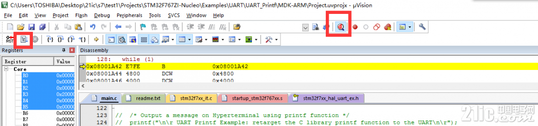

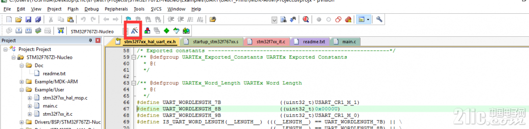

6、解压缩en.stm32cubef7.zip文件,打开。。\Projects\STM32F767ZI-Nucleo\Examples\UART\UART_Printf\MDK-ARM文件夹,然后你可以看到一个名称为Project的keil5工程文件,双击打开
7、如图,点击options,debug查看stlink是否连接成功
8、点击setting,将port设置为sw模式,确定返回主窗口
9、点击build或者按下F5进行工程编译,在编译完成后点击debug按钮进入仿真模式,stlink红绿闪烁,表示程序正在载入
10、进入仿真模式后,程序会自动运行至main函数并暂停,stlink绿灯常亮,这时点击run,程序将连续运行,可以看到stlink的灯也在红绿交替闪烁

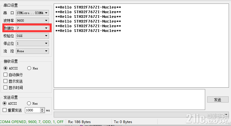

11、打开串口助手,将波特率设置为9600,数据位设置为7位,按下板子复位按钮,再将仿真全速运行,就可以在串口助手中收到板子发过来的数据

2、官方例程中的readme文本也是要看的,起初,串口助手默认设置为八位数据,我收到了很多乱码,让我以为是波特率不多,反复调试还以一样,工程目录下的readme文件引起了我的注意,文档中明确的告诉我串口的相关配置
