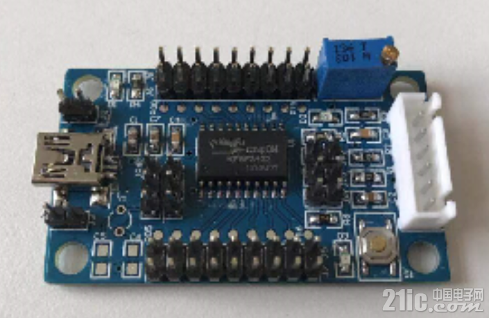

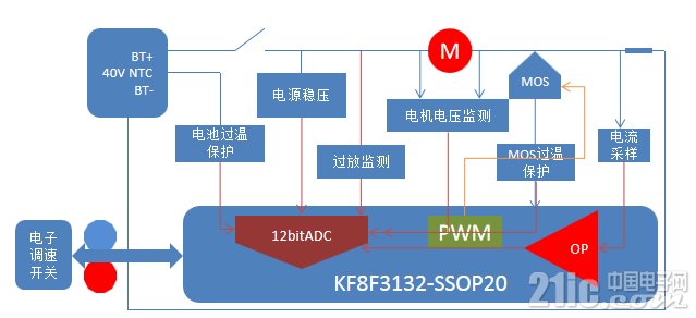

基于KF8F3132的电动工具控制方案
KF8F3132内部集成运算放大器和模拟比较器,同时带有ECCP模块,12BitADC,硬件乘除法器,可以应对电动工具类产品的复杂控制过程。可实现过温保护,过放保护,堵转保护以及电机电压检测和线性调速。
推荐产品:KF8F31XX
简介
            KF8F31XX是一颗高可靠工业级8位MCU,采用了KungFu8内核架构。可提供低至0.5uA休眠功耗,同时提供4MHz@250uA;8MHz@320uA的极低静态功耗。KF8F31XX提供4KW(8KB)Flash;528B RAM;内置128B 100万次擦写寿命的DATA EEPROM.KF8F31XX包括KF8F3110,KF8F3112,KF8F3120,KF8F3122,KF8F3130,KF8F3132多个型号,拥有8PIN--20PIN多种类型封装。集成丰富外设资源,包括:ADC、PWM、ECCP、USART、IIC、SPI等。
