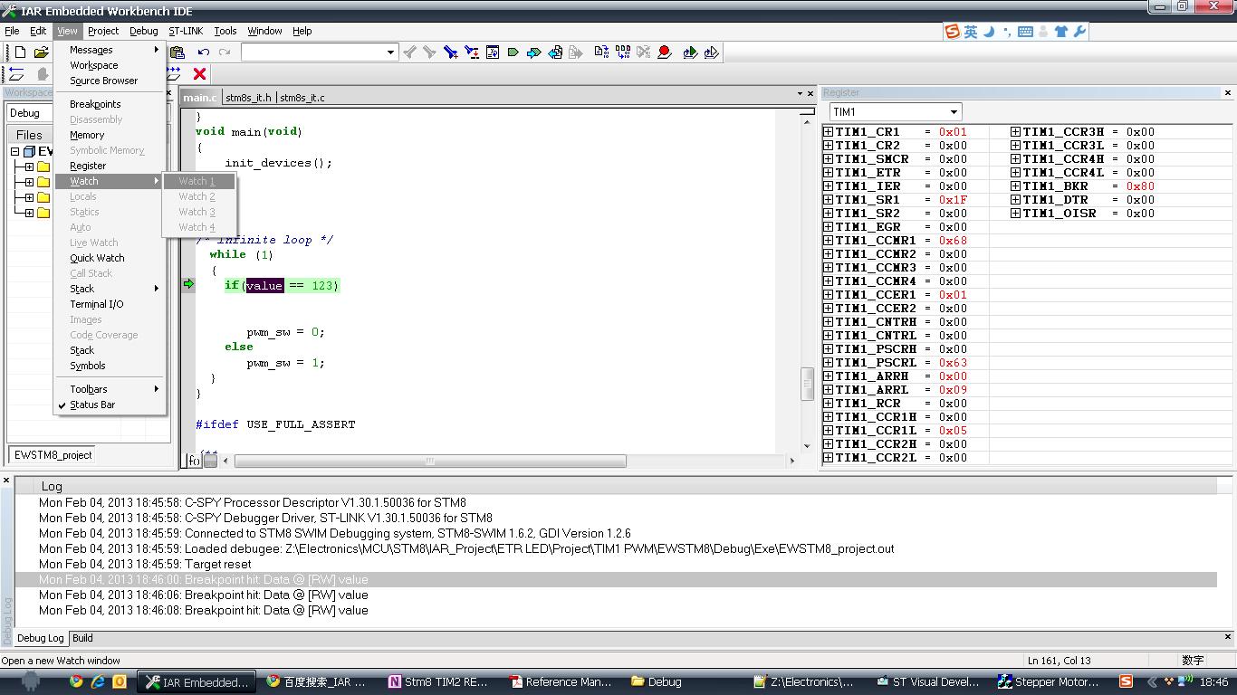

[STM8] IAR watch灰色 不能查看变量
 楼主| shuishuo615 发表于 2013-2-4 19:08 | 显示全部楼层 |阅读模式
我用的IAR for stm8 ,swim 调试下载
uet_cache 发表于 2013-2-4 19:51 | 显示全部楼层
是不是程序没下对地方。你可以 先试下单步调试,能单步运行的话,再看看,,
 楼主| shuishuo615 发表于 2013-2-4 21:39 | 显示全部楼层
是不是程序没下对地方。你可以 先试下单步调试,能单步运行的话,再看看,, ...
可以单步调试的,下载什么都没有问题,寄存器也可以查看
IJK 发表于 2013-2-5 09:31 | 显示全部楼层
想到2个可能性:
1.IAR STM8是盗版,导致部分功能不正常
2.ST-LINK 版本比较老
 楼主| shuishuo615 发表于 2013-2-5 09:55 | 显示全部楼层
想到2个可能性:
2.ST-LINK 版本比较老
你的IAR for stm8 可以查看吗?
lsyforever 发表于 2013-2-14 13:27 来自手机 | 显示全部楼层
想到2个可能性:
2.ST-LINK 版本比较老
盗版的情况,我的都是盗版,非ev的授权,没有4k限制,另外用全软件仿真,就排除下载和link的问题,还是没有,不明情况啊…不光stm8,别的msp430和arm一样不行…

 楼主| shuishuo615 发表于 2013-3-5 21:30 | 显示全部楼层
已解决,是版本的问题,我又下了个新版本的就可以了
