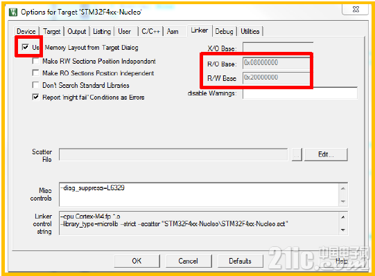

Linker的配置为,见下图:
Flash起始地址:0x08000000
RAM起始地址:0x20000000

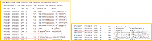

编译后从map文件可以看到,ToggleLED以及其中调用到的HAL_GPIO_TogglePin和HAL_Delay函数的地址都在FLASH中。

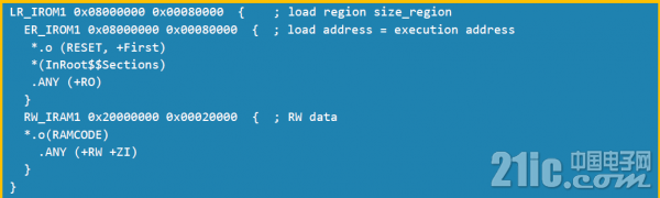

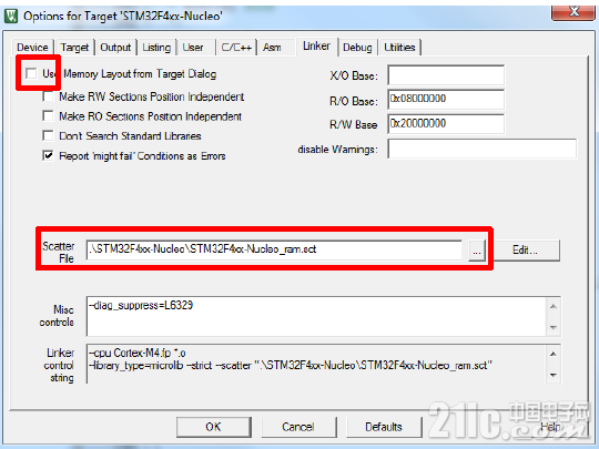

1. 修改.sct文件,自定义一个叫做RAMCODE的section,放在RW_IRAM1执行区域,地址范围0x20000000~0x20020000。
2. 在工程中使用前面修改的.sct文件
3.以#pragma arm section code = “RAMCODE” 开头,以#pragma arm section结尾。将所有需要放到RAMCODE section的函数包括进来。编译时,编译器会自动将这些函数放到RAMCODE所在0x20000000开始的区域。
4.从map文件里,可以看到这四个函数都已经被放到了SRAM中。

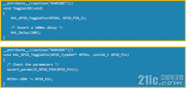

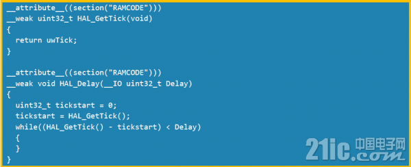

方法二:通过__attribute__((section(“name ”)))
在KEIL中可以通过__attribute__((at(address)))的方式将变量放到指定的位置。
通过__attribute__((section(“name ”)))的方式将变量或者函数放到指定的位置。
下面我们来看看如何通过这种方式将程序放到SRAM中执行。可以参考Example2的代码。
1.同样,我们需要修改.sct文件,自定义一个叫做RAMCODE的section,并在工程选项的linker页面中,选择定义好的.sct文件。(见方法一中的第1,2步)
2.在需要放到RAM中的函数前,用__attribute__((section("RAMCODE")))声明该函数放在RAMCODE section中。注意,该函数中调用到的所有函数也要放到RAMCODE section中。
3.从编译后的map文件可以看出,ToggleLED以及它调用到的所有函数都被到了RAM中。

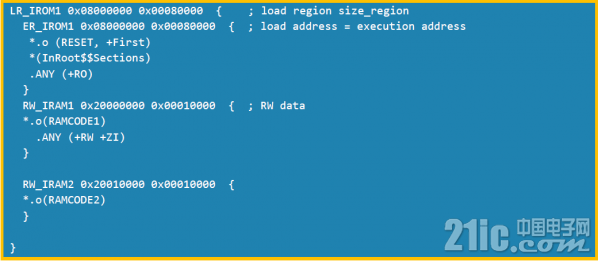

方法二可以覆盖方法一,也就是说如果你同时用方法一和方法二对同一个函数的执行区域做了说明。最终起作用的是方法二。我们可以通过Example3来说明
1.修改.sct文件。将SRAM分为两个执行区RW_IRAM1和RW_IRAM2。Section RAMCODE1,RAMCODE2分别位于0x20000000开始,和0x20010000开始的两个64KB的区域。
2.在代码中, HAL_GetTick被放在了#pragma的作用域内被声明放在RAMCODE1 section,同时又用__attribute__( ( section ( "RAMCODE2" ) ) ) 将其放在RAMCODE2的section内。
3.编译完成后,我们再看看map文件中HAL_GetTick到底被放到了哪个section。
从map里可以看到,最终HAL_GetTick被放在了RAMCODE2 section中。

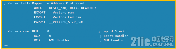

在这里,我们将尝试将整个程序放到SRAM中执行。复位后程序从FLASH启动,之后将从SRAM执行所有的程序。下面是具体的步骤。可以参考Example4的代码。
1.将中断向量表和中断处理程序放到SRAM中
新建一个startup_stm32f411xe_ram.s文件,放到0x20000000开始的位置(在.sct文件中修改)。注意这里是新建,而不是直接将原来的文件放到SRAM中,为什么呢?大家可以思考一下。在startup_stm32f411xe_ram.s里定义新的SECTION,叫做RESET_ram(还有其他的修改,请对照参考代码)。在后面的.sct中将把RESET_ram这个section放到SRAM开始的位置上(见第3步)。
2.在SystemInit中将中断向量表的偏移地址设置为0x20000000。使能VECT_TAB_SRAM。
3.修改.sct文件,将运行时需要的所有目标文件都放到SRAM执行区中。这里中断向量表有同样的两份,一份在0x08000000开始的位置,一份在0x20000000开始的位置。
4. 编译完成后,从map文件或者跟踪调试的结果都可以看到。系统复位以后,从main函数开始,所有的程序都在RAM中运行了。

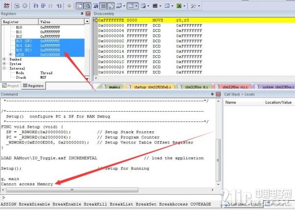

为什么在调试界面点击复位就无法访问内存了,pc完全就跑飞了,但是推出去再次进入debug模式又可以在ram中运行程序了
