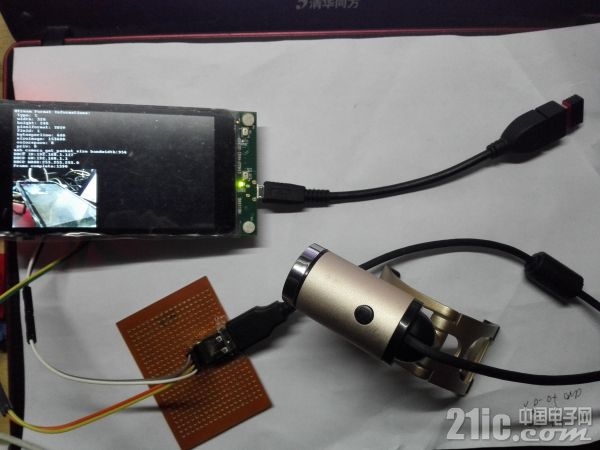

      前片帖子【STM32F469I试用】Linux下USB无线网卡驱动的移植  介绍了如何在STM32F469I下使用USB无线网卡, 软件中不仅移植了USB无线网卡驱动,还有移植了Linux内核中USB主机控制器,因此不仅可以运行USB无线网卡驱动也可以运行其它类型的驱动。 下面介绍通过移植Linux下的uvc驱动(usb video class)使用摄像头过程。
      USB摄像头的数据传输一般使用同步传输,传输数据量大,几乎占用了整个USB带宽。在USB全速下,15Mbits的最高带宽下最多也只能传输5帧的320x240图像。STM32F4xx USB FS接口的硬件FIFO比较小,每帧数据比较大的话,便无法接收一个完整的同步帧,因此 USB FS接口并不适合大容量的同步传输。 而USB HS接口硬件FIFO扩大了几倍,可以容纳一个完整的同步帧,就可以进行摄像头数据的采集。
一、使用USB摄像头
      STM32F469I-Discovery板子上并没有USB HS的端口,只能先焊个洞洞板了。
        1 引脚接板子上5V电源
        2 引脚接CN5扩展口D12
        3 引脚接CN5扩展口D11
        4 引脚接板子上的GND
        连接完成后,就可以烧程序了。
        1、运行EvalBoards\ST\STM32469I-Discovery\uCOS-III\KeilMDK\uCOS-III.uvproj  ,编译并直接烧写程序。
        2、插入USB摄像头,正常的话就会显示出图像了,我自己的两个通用摄像头都可以用。

谢谢分享!接口电路用到哪些引脚?
 楼主| lin704932121 发表于 2016-1-16 17:47 | 显示全部楼层
大秦正声 发表于 2016-1-16 11:52
谢谢分享!接口电路用到哪些引脚?
D- 接PB.14,板子上的丝印为D12
D+ 接PB.15,板子上的丝印为D11

ghybbngj 发表于 2017-3-11 11:48 | 显示全部楼层
把UVC移到STM32F4-Discovery工程,插入USB摄像头提示这个错误,什么意思?摄像头是山寨的,不知道什么牌子,但在WINDOWS下正常。
hudi008 发表于 2017-3-11 22:47 | 显示全部楼层
这个用的什么编写的程序?
hudi008 发表于 2017-3-11 22:52 | 显示全部楼层
USB可以直接读取摄像头么
 楼主| lin704932121 发表于 2017-3-12 11:06 | 显示全部楼层
把UVC移到STM32F4-Discovery工程,插入USB摄像头提示这个错误,什么意思?摄像头是山寨的,不知道什么牌 ...
这个摄像头在Linux下可以正常工作吗?从你的调试信息看,你的摄像头不支持GET_DEF和GET_MIN命令,程序最终失败在uvc_v4l2_do_ioctl()-->uvc_v4l2_set_format()-->uvc_probe_video()-->uvc_get_video_ctrl(GET_MIN)这个函数上。
在uvc_probe_video()函数里,注释掉以下代码再试试看。
  1.         /* Get the minimum and maximum values for compression settings. */
  2.         if (1/*!(video->dev->quirks & UVC_QUIRK_PROBE_MINMAX)*/) {
  3.                 ret = uvc_get_video_ctrl(video, &probe_min, 1, GET_MIN);
  4.                 if (ret < 0)
  5.                         goto done;
  6.                 ret = uvc_get_video_ctrl(video, &probe_max, 1, GET_MAX);
  7.                 if (ret < 0)
  8.                         goto done;
  9.                 probe->wCompQuality = probe_max.wCompQuality;
  10.         }
