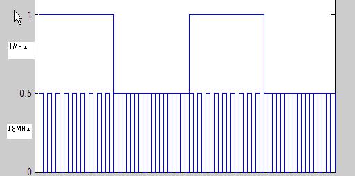

借助这两点分析,我假设的滤波器的工作原理是:
问题1猜测答案:当滤波器连续采样到N次个有效电平时,就输出这个有效电平。
问题2猜测答案:当滤波器没有连续采样到N次个有效电平时,再从0开始计数,输出一直保持上一次输出的有效电平。例如:滤波器上一次输出是高电平,本次连续采样到N-1个高低平,但第N是个低电平,那么滤波器仍然保持上次输出的高电平,并重新开始计数,记录1次低电平,如果在其后采样的N-1个也是低电平,此时滤波才输出低电平,于是一个下降沿才出现在IC1上。
举例:如果我们产生一个f = 1MHz的占空比为50%的方波信号,滤波器的采样频率f(SAMPLING) = 18MHz,那么如果滤波器要想监测的1MHz信号,并且滤除高频干扰,则理论上 N <= 9 ,
即 f(SAMPLING) / N  >= 2 * f,这让我想起了《信号与系统》中的“奈圭斯特采样频率”。
如下图所示:
从上图中我们可以看到,对于1MHz的信号,当采样频率为18MHz时,N最大为9。当N大于9时,是不可能连续采样到大于10个的有效电平的。

这里有用到采样定理吗,18兆采样频率,N=6,滤波的截止频率为3兆,这明显和采样定理冲突,采样定理的作用是,采样频率>=输入波形最高频率的两倍,采样后的离散信号可以还原原输入波形。stm32捕获输入波形的电压都是相同的,可以把这种波形当成离散的了。所以楼主想多了,采样定理在这里不适用。stm32的滤波的截止频率就是至于这个CKD的两位,个人理解基本没什么用,就是配合后面CCMR寄存器或者SMCR寄存器计算采样频率的。手册上的原话为:这些位定义了对ETRP信号采样的频率和对ETRP数字滤波的带宽。实际上,数字滤波器是一个事件计数器,它记录到N个事件后会产生一个输出的跳变。
