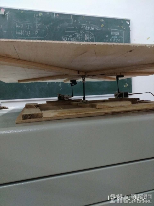

1:选择材料,选用山外鹰眼摄像头,硬件二值化,毕竟前段时间做完飞卡,刚好会用这个摄像头,选择木板,小球滚动的木板是黄色的,还有树木黑色的年轮,对摄像头会照成一点的干扰,所以选择喷漆,但是组委会明确规定不能喷漆,但是还是冒险喷漆了,避开了数据的不稳定。
机械结构的问题:
我们选择木板搭建,真正搭建的时候,才发现自己想到的模型跟现实还是有很大差别的,机械结构不对称,舵机打角不好控制,稳定性这些都要考虑,还有选择固定木板的材料,我们选择502加铁钉,还算比较牢固,但是502用得比较多,还不容易拆卸,去到送作品现场才发现别的作品很小,可以拆卸的,但是我们的作品很大很大,90*70*100cm。
木板还容易变形,我们的第一块板子,小球目标的地方凸起,导致小球无法定在目标里面,遂换了一块板。
这些是硬件的问题。

配上我的作品照片:搭好硬件的当天晚上:
能动起来的那个时刻: 微信图片_20170824013106.jpg 微信图片_20170824013037.jpg 微信图片_20170824013046.jpg
由于当时调试没怎么拍照,只能找到这些.这些也是比较激动的时候拍的.

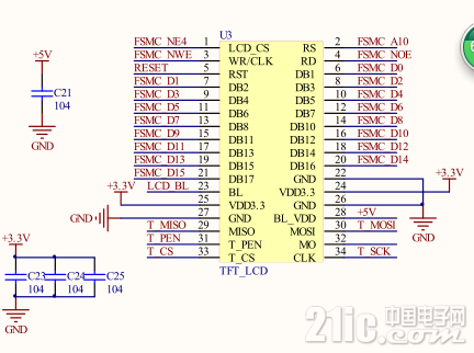

哎呀!我差点忘了给点原理图了:电源模块这个....不难,,,,差点就忘了它  哈哈哈哈上点图吧:
整体的原理图:
tft_lcd接口原理图

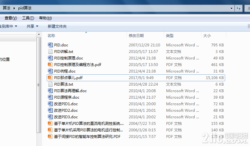

      分享一些我今天整理的算法资料,对于我们来说,资料并不是越多越好..而是对自己需要的有所帮助就是好资料...
      这些资料里面,我没看完,毕竟也是有点多,电赛的时候找到自己需要的就不看了.....
      自己需要的资料就要认真看,希望你们能够找到自己的算法资料,进一步提升自己....我也是要不断学习,,,再学习......
摄像头的资料:
摄像头
摄像头
MATLAB的PID控制:
PID算法:
模糊控制:
模糊控制
模糊控制
