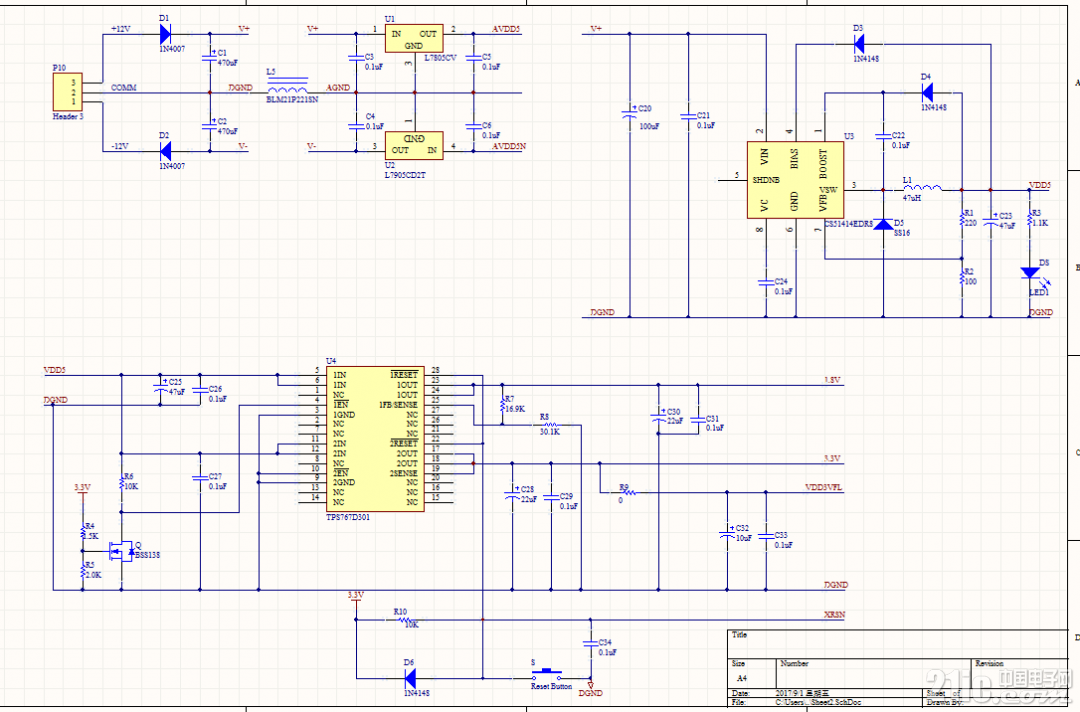

本设计采用TMS320F2812 DSP 芯片,制作了一台简易数字频率计。本设计综合了传统的多周期测量和等精度测量方法,实现了对被测信号频率、周期、脉宽和占空比宽范围、高精度的测量。提出了一种在无需任何外部硬件控制情况下,利用DSP 2812丰富的软件资源实现等精度测量的一种方法。它根据每个门闸时间内高频标准脉冲的个数与已知被测信号的个数,求得被测信号频率,最后再通过多次测量取平均值的方法得到最终结果。系统测试结果表明我们的设计是可行的。
数字频率计系统硬件设计由四部分组成:整形电路、DSP选择与F2812最小系统、通讯模块和电池管理模块

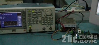

直接上图吧:完整实物图:
调试时:

程序,PCB,原理图全部贡献出来:
