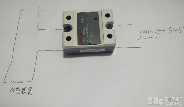

01.  加热部分: 采用固态继电器加stm32PWM作为输出控制加热器加热。

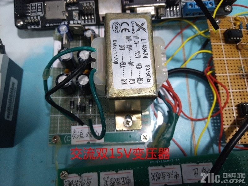

1.焊接电源电路,作为整个系统的能量来源,有12V 5V 3.3V 输出,焊接好的电源电路作品如下。

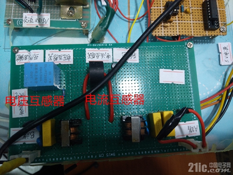

3.电参数采集电路,加入电压互感器与电流互感器以及后端运放处理电路来对加热器的电参数进行采集,作品如下。

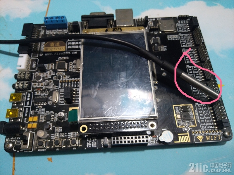

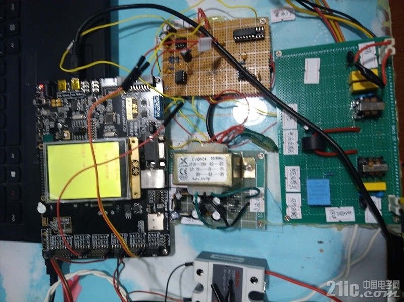

4.stm32主控制器加TFT显示电路,(由于没有最小系统板,采用开发板,直接在开放版上操作。)开发板如下。
5.ESP8266WiFi电路模块实现对STM32之间的联网,之后接入机智云,WIFI模块如下。

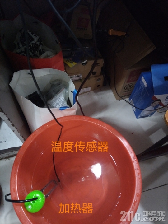

6.温度传感器ds18b20 加热器  固态继电器分别见下图。

7.作品硬件整体图。

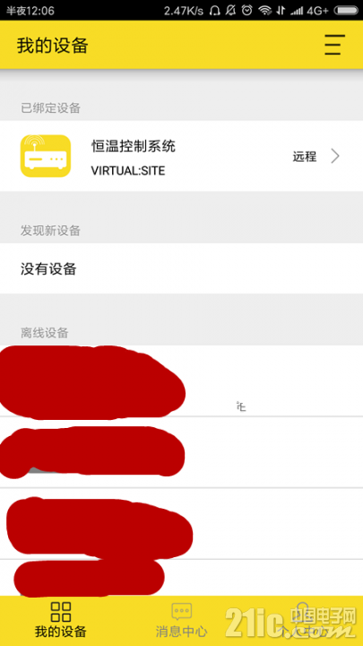

01 搭建机智云平台
02 使用机智云调试的APP 温度设置与温度显示
Screenshot_2017-12-10-00-06-53-653_com.xpg.wifide.png                 Screenshot_2017-12-10-00-07-39-699_com.xpg.wifide.png

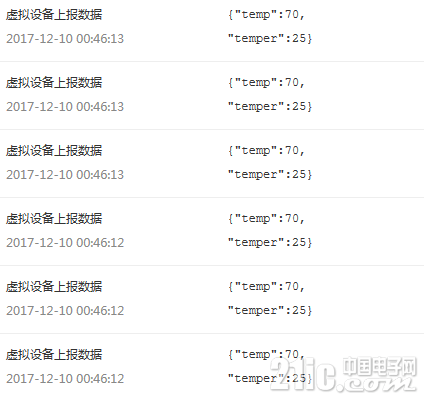

01.设置温度(通过APP远程设置温度为70度恒温加热,电脑远程网页端受到设置温度的数据,此刻的温度为25度,等待加热)

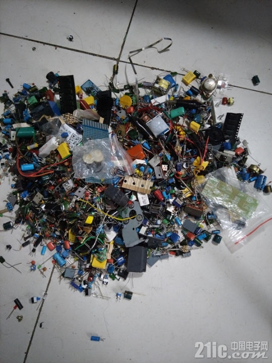

寻寻觅觅,元器件寻找中...............

最小系统板就用秉火的开发板代替,ds18B20需要这种,我想控制固态继电器来控制烧烧水器吧,这种DS18b20可以放到水里面,实现了恒温加热。

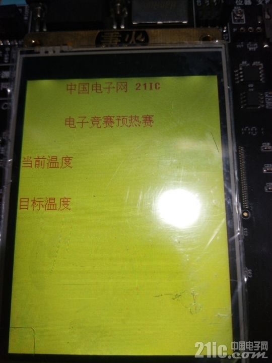

调皮一下,先做一个TFT小界面:

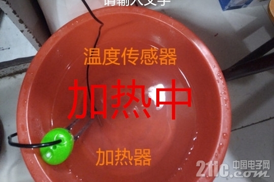

固态继电器还在路上,趁着空闲,先把TFT的界面给写好,首先把DS18B20的温度给读取出来,先以电脑串口显示。哈哈先用小盒子来装杯水。

几天的等待,哈哈固态继电器回来了,打算用32的PWM来驱动固态继电器,来控制加热设备,pwm的输出准备加个PID这样温度控制算是比较精确点吧。

电源部分,用一个双15V变压器做了个电源,IN4007二极管整流加了几个大的电解电容和几个瓷片电容104给电源滤波,提供了双12V的电源加5V的电源,使用了7812与7912进行+12V与-12v稳压,使用7805进行5v稳压.

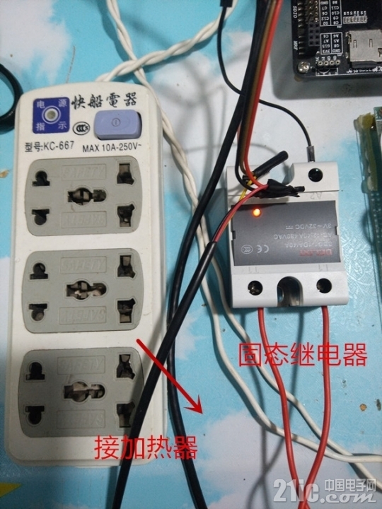

控制加热器部分,使用STM32 PWM+PID控制固态继电器实现对加热器的控制。
 楼主| 一路向北lm 发表于 2017-11-12 00:02 | 显示全部楼层
打算用加热器实现对水温的恒温控制,引入温度的反馈加入PID的算法调节。
 楼主| 一路向北lm 发表于 2017-11-12 00:10 | 显示全部楼层

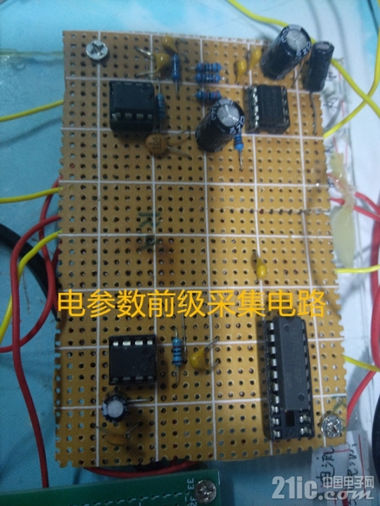

调试过程中发现温度控制变化较大,因此引用PID的反馈调节不够精确,我加入了电参数采集,以此来引入另一个调节。通过电压互感器加电流互感器对加热器的电参数进行不间断采集,反馈数据给STM32进行数据采集,对PID的控制进行不断的修正,发现有较大的改善。
 楼主| 一路向北lm 发表于 2017-11-12 00:14 | 显示全部楼层
电参数采集板,电流互感器加电压互感器实现对微弱电流的采集。

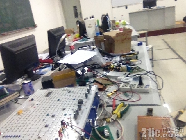

宿舍环境还是不太好,和学校老师申请了一个小实验室,历经半个月的努力作品基本完善,下面是自己这些天在实验室的狼狈生活。这个是我们临时的实验室。
 楼主| 一路向北lm 发表于 2017-12-5 12:16 | 显示全部楼层

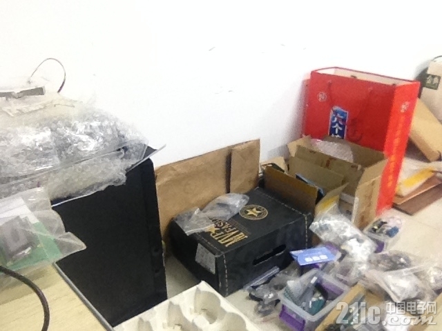

我在这个墙角堆了一大堆零件
 楼主| 一路向北lm 发表于 2017-12-5 12:18 | 显示全部楼层
杂乱的工作台,东西太多没法真是没法整理了
 楼主| 一路向北lm 发表于 2017-12-5 12:21 | 显示全部楼层

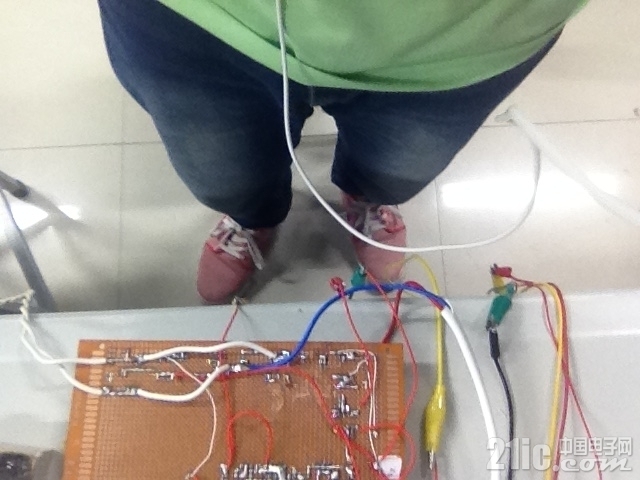

制作那个电压电流采集板可真是忙了好久,而且焊接的时候冒着220V高压的危险,每次的操作都要带电操作,但是我还是走过来了。

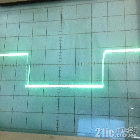

 楼主| 一路向北lm 发表于 2017-12-5 12:26 | 显示全部楼层
为了去这个方波的毛刺可真是头疼
这元器件不是一般的乱啊

 楼主| 一路向北lm 发表于 2017-10-13 12:10 | 显示全部楼层
caijie001 发表于 2017-10-13 11:56
这元器件不是一般的乱啊
东西太多了,真是没地方放了。
