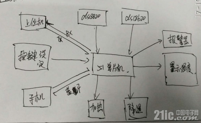

做任何一个项目,都需要把项目的需求了解,然后做出大概的流程框架,再去一个个功能实现、整合(字丑勿喷啊)
这是很基本的一个流程框图、、先实现这个、、再改进:
这样,基本都能实现的功能都有了

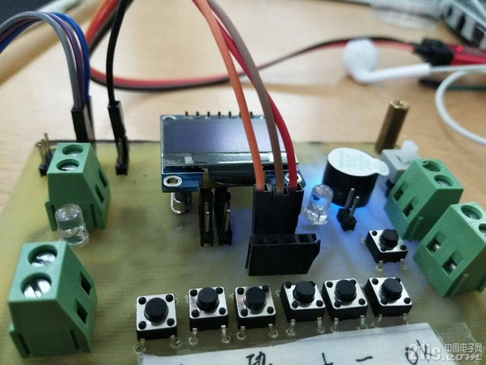

那么要考虑的是稳定性啦跟选材:单片机选取stc12c5a60s2,ds18b20作为温度传感器使用,但是温度传感器精度不太高,由于是模拟的恒温系统,也就这样了,也没什么大问题。
然后考虑的稳定性了:
原则要求:  被控过程是稳定的,能迅速和准确地跟踪给定值的变化,超调量小,在不同干下系统输出应能保持在给定值,操作变量不宜过大,在系统与环境参数发生变化控制应保持稳定。显然,要同时满足上述各项要求是困难的,必须根据具体过程的要求,满足主要方面,并兼顾其它方面。
打算加入pid闭环控制算法
直接在控制系统中进行现场整定(这样就比较简单易行)
这就是大概的模型
pid调节速度较快,不适合用普通继电器,就选取了MOS管及12v的制冷制热器件,【电子竞赛预热赛】之N沟道MOS管学习心得
开始说正事了,系统的原理图很简单,就单片机最小系统跟一些外围设备,基本没啥
实物图 其实是很小的一个板子:
