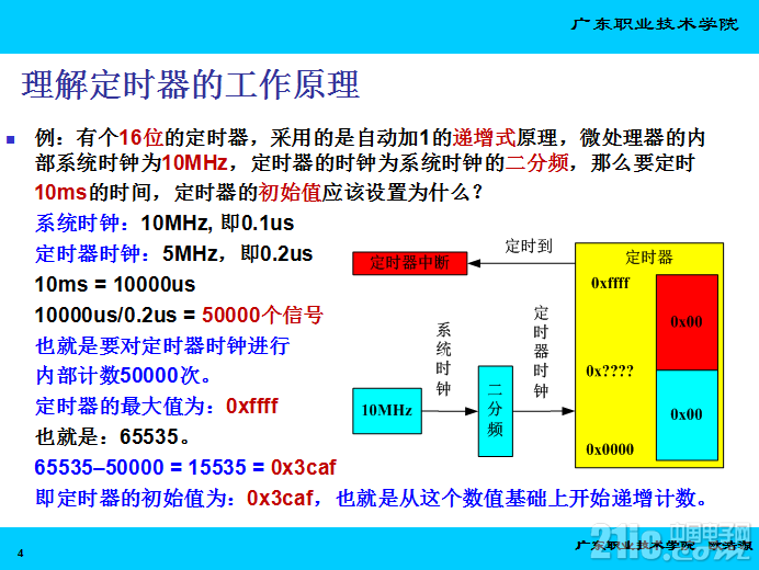

1、什么是定时/计数器?
    在没有钟表的时候,定时的方式通过有一注香的时间,或者一桶水的时间。前者烧香不断减少是减法,后者滴水不断增加是加法。
    定时/计数器,是一种能够对内部时钟信号或外部输入信号进行计数,当计数值达到设定要求时,向CPU提出中断处理请求,从而实现定时或者计数功能的外设。定时/计数器的最基本工作原理是进行计数。作为定时器时,计数信号的来源选择周期性的内部时钟脉冲;用作计数器时,计数信号的来源选择非周期性的外部输入信号
    不管是定时器还是计数器,本质上都是计数器
    定时器的工作原理与计数初值计算,可以参考以下例子:
2、51单片机的定时/计数器
    51单片机有两个定时/计数器T0和T1,为16位加法计数器,由低8位TLx和高8位THx两个寄存器组成,最大计数值为65535个计数脉冲
    该加1计数器的计数脉冲来源有2个:
    <1> 系统时钟振荡器输出的12分频
    <2> T0或T1引脚输入的外部脉冲信号
     每接收到一个计数脉冲,计数器就会加1,当计数值累计至全为1时(8位255,13位8191,16位65535),再输入一个计数脉冲,计数器便会溢出回零,并且计数器的溢出是TCON寄存器的TF0或TF1位置1,同时向内核提出中断请求。如果定时/计数器工作于定时模式,则表示间隔定时时间到,如果工作与计数模式,则表示计数值已满。
     假设单片机的外部晶振为12MHz,那么,经过12分频后输入计数器的计数脉冲为1MHz,即每个脉冲的周期为1us。因此定时器T0的16位工作模式最大的定时时间为65535us,65.5ms。如果要定时10ms的话,计数器就不能够从0开始计数了,必须给它一个计数初值。怎么计算这个初值呢?
    要定时10ms,则相当于计数10000个脉冲后计数器的值就到达65535了,那么开始计数的这个地方就是计数初值。
    65535 - 10000 = 55535 = 0xd8ef
    把这个计算得到的初值写入TH0和TL0寄存器即可:
    TH0 = 0xd8;或者 TH0 = (65535 - 10000) / 256;
    TL0 = 0xef; 或者  TL0 = (65535 - 10000) % 256;

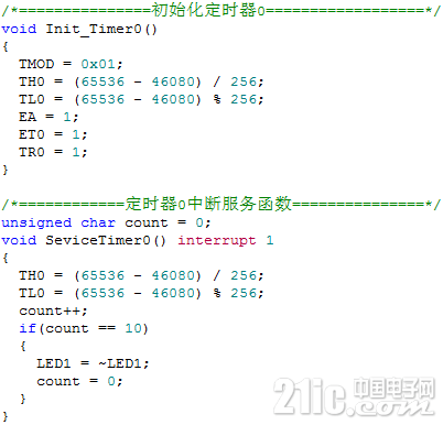

4、定时/计数器的编程思路
    在定时/计数器的程序设计中,通常有两个函数:初始化函数中断服务函数
    在初始化函数中,一般需要进行以下几个配置:
    <1> 配置工作模式,即对TMOD寄存器编程。
    <2> 计算技术初值,即对THx和TLx寄存器进行赋值。
    <3> 使能定时/计数器中断,即ET0或ET1置1。
    <4> 打开总中断,即EA =1。
    <5> 启动定时器,即TR0或TR1置1。
    在中断服务函数中,一般需要进行以下的编程:
    <1> 如果不是自动重装模式,需要对THx和TLx重新赋值。
    <2> 进行间隔定时到达的逻辑处理(越少越好)。
    其程序框架和代码编写基本上差不多:

7、定时器进阶强化训练
