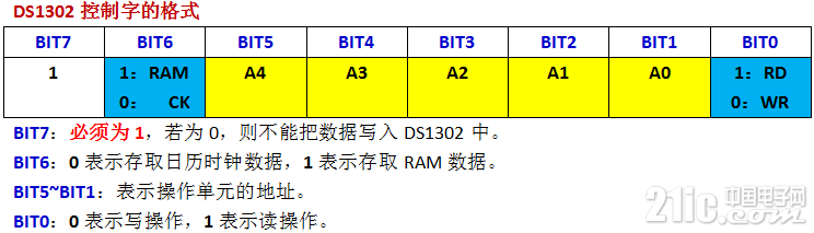

3、控制字的格式
    DS1302将地址和读写控制放到一个字节里面,形成一个控制字,格式如下:

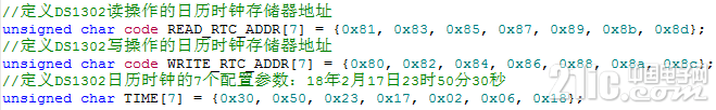

    通过上面的控制字格式,大家就可以明白为什么DS1302读寄存器和写寄存器的地址是不一样的了,因为这个地址包含了读写控制位。为了方便程序设计,我们把读寄存器地址、写寄存器地址和日历时钟寄存器方面用三个数组定义。

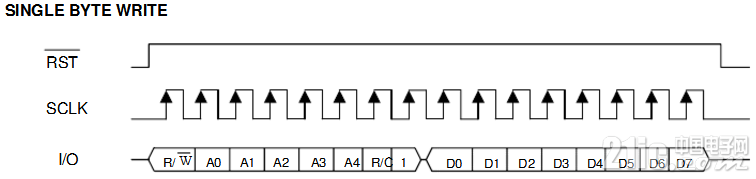

    <1> 单字节写的时序
    底层驱动代码实现可参考如下:
  1. void DS1302_WriteByte(unsigned char addr, unsigned char dat)
  3.         unsigned char n;
  4.         RST = 0;
  5.         _nop_();
  6.         SCLK = 0;
  7.         _nop_();
  8.         RST = 1;
  9.         _nop_();
  10.         for (n=0; n<8; n++)         //发送要写入数据的内存地址
  11.         {
  12.                 DSIO = addr & 0x01;
  13.                 addr >>= 1;
  14.                 SCLK = 1;
  15.                 _nop_();
  16.                 SCLK = 0;
  17.                 _nop_();
  18.         }
  19.         for (n=0; n<8; n++)         //将指定内容写入该地址的内存
  20.         {
  21.                 DSIO = dat & 0x01;
  22.                 dat >>= 1;
  23.                 SCLK = 1;
  24.                 _nop_();
  25.                 SCLK = 0;
  26.                 _nop_();
  27.         }
  28.         RST = 0;
  29.         _nop_();
  30. }

  9. unsigned char code READ_RTC_ADDR[7] = {0x81, 0x83, 0x85, 0x87, 0x89, 0x8b, 0x8d};
  10. unsigned char code WRITE_RTC_ADDR[7] = {0x80, 0x82, 0x84, 0x86, 0x88, 0x8a, 0x8c};
  11. unsigned char TIME[7] = {0x30, 0x50, 0x23, 0x17, 0x02, 0x06, 0x18};
