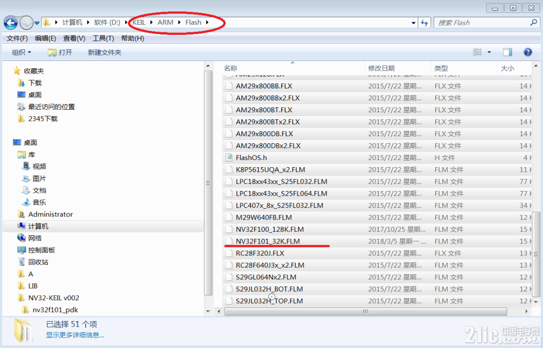

1. 首先Copy flash 目录下NV32F101x 的烧写算法(NV32F101_32K.FLM)至 KEIL_安装目录/ARM/Flash/ 如下图:

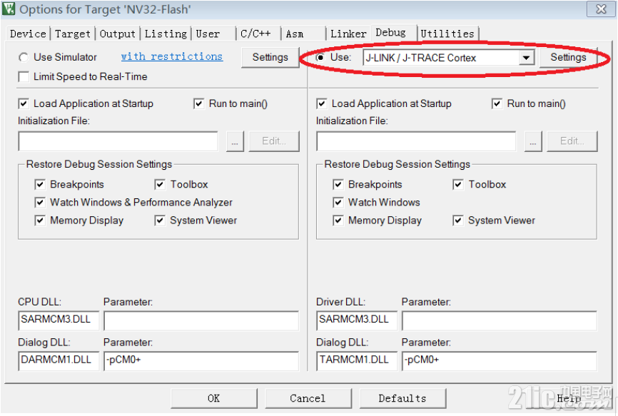

2.设置下载器选菜单:flash -> configure flash tools,点Debug 选项,选择J-LINK,再点子选项 Settings

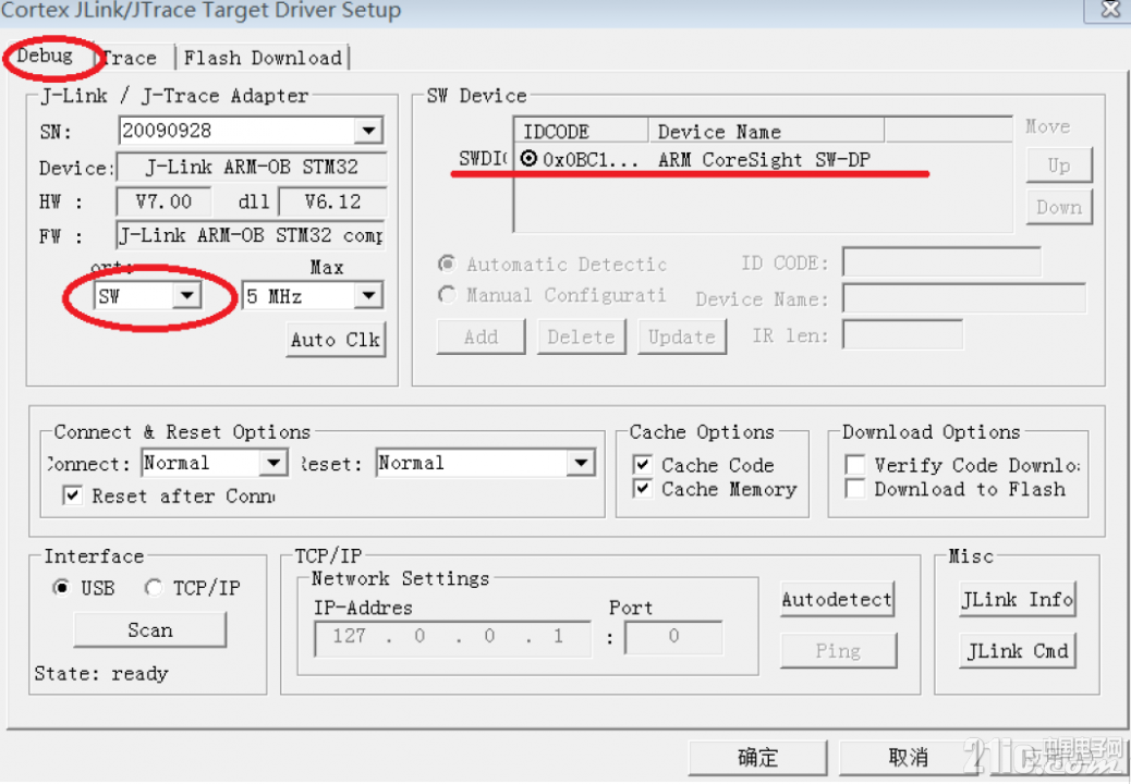

3.点开Settings,在debug 中选择 SW, 选择SW 之后,右边会显示如下, 说明已经和仿真器连接成功。
