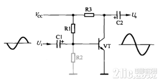

 楼主| hk6108 发表于 2018-11-4 01:09 来自手机 | 显示全部楼层
当可变电阻跟固定电阻串联时,可变电阻跟固定电阻分压,可变电阻的压降会随调校而变化,电流的变化程度则比没串电阻时小,
负反馈,不是传递的,而是一步到位,立即达到全局平衡,就像 大量电阻任意串並联网络 那样,一上电,各电阻的压降与电流就立即按欧姆定律分配停当,否则,负反馈电路就会变成 多相或环形振荡器 了。

 楼主| hk6108 发表于 2018-11-4 22:22 来自手机 | 显示全部楼层
无论作电阻或放大器用,都不够稳定。
 楼主| hk6108 发表于 2018-11-5 12:36 来自手机 | 显示全部楼层
无论作电阻或放大器用,都不够稳定。
BJT的三区两结受温度变化的影响颇大,总体表现就像个NTC,
如果当电阻用,即使你用精密电阻跟它串联並联,总阻值还是不会稳定的,
静态工作点,是放大器的基石,静工不稳,一切都没意义,电阻串联可做分压器,但亦就仅止于分压,既不稳压也不恒流,全无 电源抑制比 可言,再加上那NTC特性,这样的放大器,只能与世隔绝!
 楼主| hk6108 发表于 2018-11-5 13:19 来自手机 | 显示全部楼层
无论作电阻或放大器用,都不够稳定。
这两个骨干电路,Rc 跟 Re 其实是等效的,通过的都是 Ic+Ib ,R的压降变化反过改变 Ube (注意,是压差,不是电位),
由于用的元件是同一套而且没有支路,通过的电流也相等,所以,两电路的平衡是一样的(有别的只是分压点电位),当然,如果在电源上叠加高频扰动,那就要把 米勒效应 考虑进去。

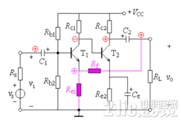

 楼主| hk6108 发表于 2018-11-6 01:48 来自手机 | 显示全部楼层
它叫做 电流串联负反馈,
把 Rι 短路了,反馈还存在,但性质变了,成为 电压串联负反馈,
也就是 射极跟随器(动态范围就是 电流串联负反馈 的反馈系数),Rc 成了去耦电阻。
评分
参与人数 1威望 +3 收起 理由
king5555 + 3 很好,RL短路时Co变成旁路电容,比RC成退耦更关链。
查看全部评分
 楼主| hk6108 发表于 2018-11-6 12:57 来自手机 | 显示全部楼层
它叫做 电流串联负反馈,
也就是 射极跟随 ...
按组态分类,这个 电流串联负反馈 属于共射极架构,
但是,在整个活动范围(线性区),电路都是以射极跟随器的机制来运行,不管射极加载没有,Rι 或 Rc 短路与否(除非有大容量电容跟 Re 並联)!
 楼主| hk6108 发表于 2018-11-6 13:21 来自手机 | 显示全部楼层

 楼主| hk6108 发表于 2018-11-6 20:55 来自手机 | 显示全部楼层
电压反馈与电流反馈的判别方法,是短路,但其实开路也可以,开路了,没有电流,电流反馈就玩不成了,
瞬时极性法,是判断反馈孰正孰负的手段之一,不过我觉得,要观察的其实不是极性,而是动向,也就是电位的升降(或电流的增减),以此图为例,它输出的是交流,但射极电位永远是直流,只有上升下降而没有极性变化。

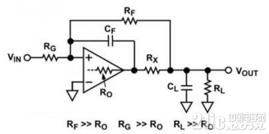

 楼主| hk6108 发表于 2018-11-6 22:10 来自手机 | 显示全部楼层
双电源供电的放大器。可直接输出交流,无需电容耦合,
如果没有那个 Riso ,则放大器的输出端子就是 Vo 所在,有了这电阻,在它前后,谁才是真 Vo 呢,这电阻的归属究竟是 负载抑或放大器 呢,图给了我答案。

 楼主| hk6108 发表于 2018-11-7 01:42 来自手机 | 显示全部楼层
放大器的输出特性,通常会用 波特图 来表达,那么,图中的曲线因何而来,
这其实就是寄生与分布电容作的祟,旁路造成幅频特性,相移作用造成相频特性,电容电压不能突变则影响压摆率,容性负载会导致 开环增压下降,带宽变窄,相位余裕减小,
Riso 的作用,一是解除容性负载对放大器的羁绊,二是抒缓超长传输线对放大器的种种冲击。

 楼主| hk6108 发表于 2018-11-7 11:17 来自手机 | 显示全部楼层
如果没有那个 Riso ,则放大器的输出端子就是 Vo 所 ...
对不起,害大家一顿好找了,我讲的那个 Riso   就是此层下图图中的 Rx 啊,抱歉!
这个 Rx 的「隔离」作用,不是电气隔离,称之为『缓冲』也许更合符其实际功能,
跟周边配置一样,负载也是阻抗,跟有源器件的相互关系同样密切,放大器的设计,不能不把负载一併考虑进去,级联系统的设计须先从后级开始,负载线的绘制,应该先画 交流负载线,然后写上直流的 (跟交流负载线的中点相交),大概是这样吧。
