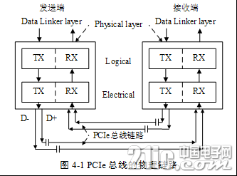

PCIe链路使用“端到端的数据传送方式”,发送端和接收端中都含有TX(发送逻辑)和RX(接收逻辑),其结构如图41所示。
由上图所示,在PCIe总线的物理链路的一个数据通路(Lane)中,由两组差分信号,共4根信号线组成。其中发送端的TX部件与接收端的RX部件使用一组差分信号连接,该链路也被称为发送端的发送链路,也是接收端的接收链路;而发送端的RX部件与接收端的TX部件使用另一组差分信号连接,该链路也被称为发送端的接收链路,也是接收端的发送链路。一个PCIe链路可以由多个Lane组成。
高速差分信号电气规范要求其发送端串接一个电容,以进行AC耦合。该电容也被称为AC耦合电容。PCIe链路使用差分信号进行数据传送,一个差分信号由D+和D-两根信号组成,信号接收端通过比较这两个信号的差值,判断发送端发送的是逻辑“1”还是逻辑“0”。
与单端信号相比,差分信号抗干扰的能力更强,因为差分信号在布线时要求“等长”、“等宽”、“贴近”,而且在同层。因此外部干扰噪声将被“同值”而且“同时”加载到D+和D-两根信号上,其差值在理想情况下为0,对信号的逻辑值产生的影响较小。因此差分信号可以使用更高的总线频率。
此外使用差分信号能有效抑制电磁干扰EMI(Electro Magnetic Interference)。由于差分信号D+与D-距离很近而且信号幅值相等、极性相反。这两根线与地线间耦合电磁场的幅值相等,将相互抵消,因此差分信号对外界的电磁干扰较小。当然差分信号的缺点也是显而易见的,一是差分信号使用两根信号传送一位数据;二是差分信号的布线相对严格一些。

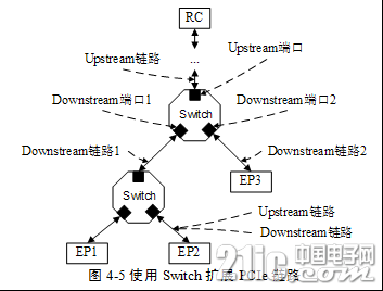

PCIe链路使用端到端的数据传送方式。在一条PCIe链路中,这两个端口是完全对等的,分别连接发送与接收设备,而且一个PCIe链路的一端只能连接一个发送设备或者接收设备。因此PCIe链路必须使用Switch扩展PCIe链路后,才能连接多个设备。使用Switch进行链路扩展的实例如图45所示。
在PCIe总线中,Switch[2]是一个特殊的设备,该设备由1个上游端口和2~n个下游端口组成。PCIe总线规定,在一个Switch中可以与RC直接或者间接相连[3]的端口为上游端口,在PCIe总线中,RC的位置一般在上方,这也是上游端口这个称呼的由来。在Switch中除了上游端口外,其他所有端口都被称为下游端口。下游端口一般与EP相连,或者连接下一级Switch继续扩展PCIe链路。其中与上游端口相连的PCIe链路被称为上游链路,与下游端口相连的PCIe链路被称为下游链路。
上游链路和下游链路是一个相对的概念。如上图所示,Switch与EP2连接的PCIe链路,对于EP2而言是上游链路,而对Switch而言是下游链路。
在上图所示的Switch中含有3个端口,其中一个是上游端口(Upstream Port),而其他两个为下游端口(Downstream Port)。其中上游端口与RC或者其他Switch的下游端口相连,而下游端口与EP或者其他Switch的上游端口相连。
在Switch中,还有两个与端口相关的概念,分别是Egress端口和Ingress端口。这两个端口与通过Switch的数据流向有关。其中Egress端口指发送端口,即数据离开Switch使用的端口;Ingress端口指接收端口即数据进入Switch使用的端口。
Egress端口和Ingress端口与上下游端口没有对应关系。在Switch中,上下游端口可以作为Egress端口,也可以作为Ingress端口。如图45所示,RC对EP3的内部寄存器进行写操作时,Switch的上游端口为Ingress端口,而下游端口为Egress端口;当EP3对主存储器进行DMA写操作时,该Switch的上游端口为Egress端口,而下游端口为Ingress端口。
