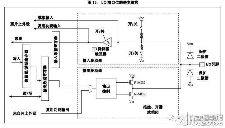

  每个 I/O 端口可以自由编程,然而必须按照 32 位字访问 I/O 端口寄存器(不允许半字或字节访问)。GPIOx_BSRR 和 GPIOx_BRR 寄存器允许对任何 GPIO 寄存器进行读/更改的独立访问;这样,在读更改访问之间产生 IRQ 不会发生危险。
图1. I/O端口位的基本结构
1、输入浮空详解:
浮空(floating)就是逻辑器件的输入引脚既不接高电平,也不接低电平。一般实际运用时,引脚不建议悬空,易受干扰。
2、输入上拉下拉详解:
上拉就是把电位拉高,比如拉到Vcc。上拉就是将不确定的信号通过一个电阻拉在高电平!弱强只是上拉电阻的阻值不同,没有什么严格区分。在MM32L0xxx中该上拉电阻位40k欧姆。
3、模拟输入详解:
模拟输入是指模拟信号的输入。配置模拟输入时,所有的上拉、下拉电阻和施密特触发器,均处于禁止状态,因此 “输入数据寄存器”将不能反映端口上的电平状态,也就是说,模拟输入配置下,CPU不能在“输入数据寄存器”上读到有效的数据。
4、开漏输出详解:
输出端相当于三极管的集电极,对输入数据寄存器的访问可得到 I/O 状态。可以做不同电压信号转换;多个同时级联还可以实现线与逻辑)。

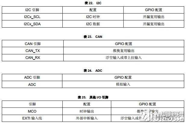

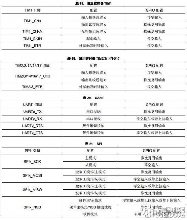

  在MM32L0产品UM的8.1.11 章节外设的 GPIO 配置,用户可以查到需要使用相关功能时各GPIO的状态配置的表格。

例:配置UART1的GPIO程序
void UART_GPIO_Init(void)
    RCC_AHBPeriphClockCmd(RCC_AHBPeriph_GPIOA, ENABLE); //使能GPIOA时钟
    GPIO_PinAFConfig(GPIOA,GPIO_PinSource9,GPIO_AF_1);//GPIO复用功能设置
    GPIO_PinAFConfig(GPIOA,GPIO_PinSource10,GPIO_AF_1);
    //UART1_TX   GPIOA.9
    GPIO_InitStructure.GPIO_Pin = GPIO_Pin_9; //PA.9
    GPIO_InitStructure.GPIO_Mode = GPIO_Mode_AF_PP;//复用推挽输出
    GPIO_Init(GPIOA, &GPIO_InitStructure);// 初始化GPIOA.9
    //UART1_RX   GPIOA.10
    GPIO_InitStructure.GPIO_Pin = GPIO_Pin_10;//PA10
    GPIO_InitStructure.GPIO_Mode = GPIO_Mode_IN_FLOATING;//浮空输入
    GPIO_Init(GPIOA, &GPIO_InitStructure);// 初始化GPIOA.10
