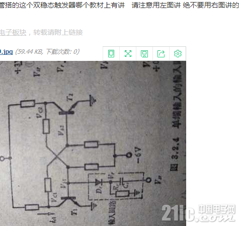

要想看懂这个电路原理,首先必须理解什么是半导体开关!
1,开关的作用
把直流能量(电压或电流),转换成瞬态性质的能量(方波信号、三角波信号。。。)
2,两种类型开关再生型和非再生型
简单地说,输出是输入的单值函数,叫非再生型开关!反之,是具有**特性多值函数,叫再生型开关!

3.再生型开关
我在微信群里发过了。
4.顶楼电路分析
本版块有个帖子说过了,Z字型路线,两个工作点。
不适用这种系统性分析方法的同志,去网上看看电容充电分析法。。。

判断一个电路是不是双稳态的充要条件:
1) 两管处于有源区时,环路增益>1
或者2)电路有两个稳定的直流电路态,且至少有一个管子不是处于有源区。
