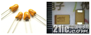

2.2.7 钽电容(全称:钽电解电容) <极性>
用金属钽作为正极,在电解质外喷上金属作为负极。
优点:稳定性好,容量大,高频特性好。
缺点:造价高(一般用于关键地方)。

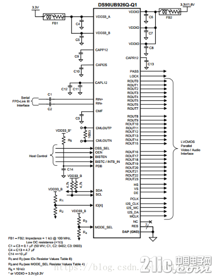

③耦合:作为两个电路之间的连接,允许交流信号通过并传输到下一级电路
例如,DS90UB926Q芯片电路中(见下图)C1与C2,即应该用一个0.1μF电容交流耦合到这个引脚两个引脚。

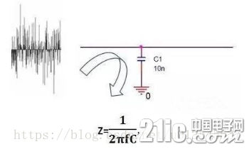

④滤波:这个对电路而言很重要,MCU背后电容基本都是这个作用。即在MCU每个电源输入口出都会摆放这样一个电容,如下图所示。
                   1298835-20190806082148795-314542442.jpg   1298835-20190806082131050-1578663061.jpg
即频率f越大,电容的阻抗Z越小。当低频时,电容C由于阻抗Z比较大,有用信号可以顺利通过;当高频时,电容C由于阻抗Z已经很小了,相当于把高频噪声短路到GND上去了。
