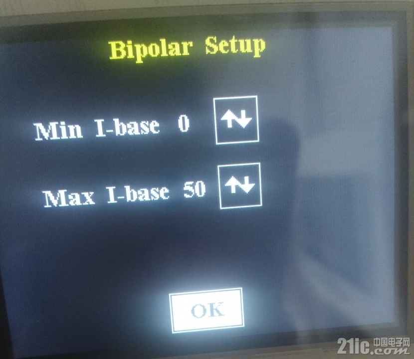

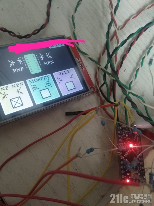

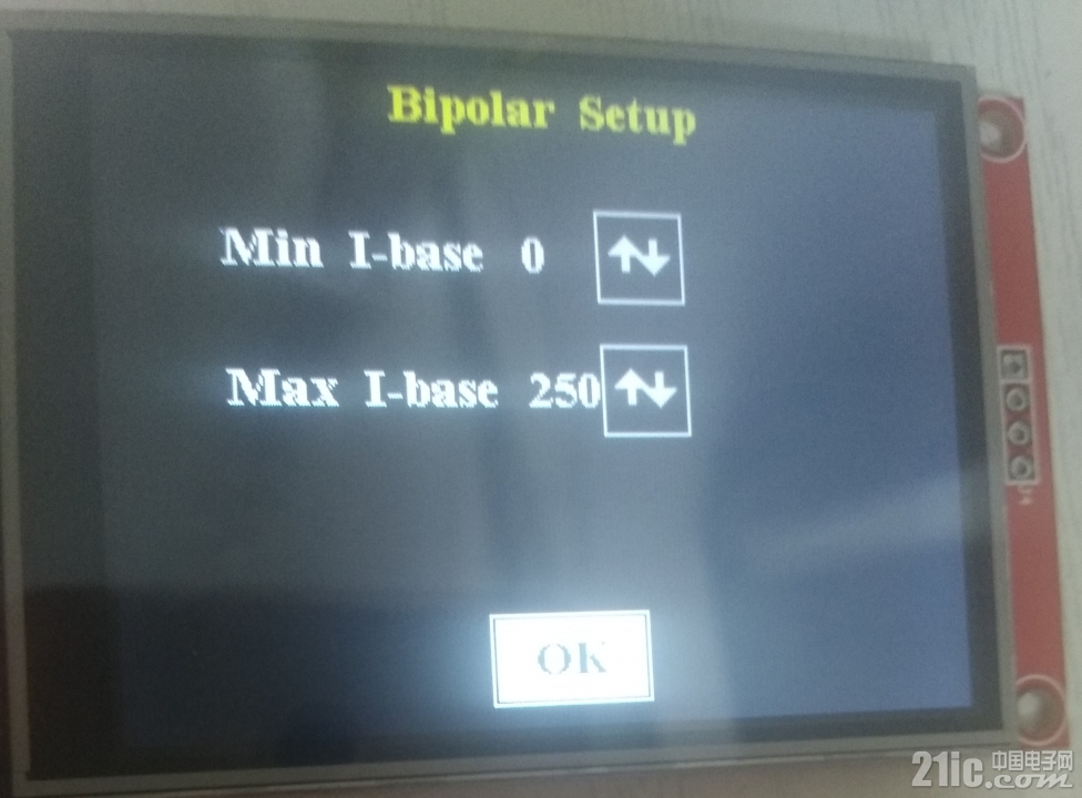

历经九九八十一难,终于把屏幕点亮了!!
 楼主| xukun977 发表于 2019-9-16 13:59 | 显示全部楼层 |阅读模式
老话说,隔行如隔山,此言不虚!!
我原来上大一时,那时的电子大赛是索尼杯!当时玩过一年8051单片机,C指针和令人讨厌的C陷阱,老是玩脑筋急转弯,过一段时间我就对单片机失去了兴趣,后来就一直专著于模拟电路了。
不得不承认,单片机威力大,站在纯模拟电路的角度看,能低成本干了不起的大事!这就逼迫我不得不再次学习arduino了。
外行我费了九牛二虎之力,终于把2.8寸触控屏幕点亮了!!!
做软件的可能1天,甚至一小时就能搞定的事,我花了将近两个月!期间经历了很多"坎坷",包括屏幕搞坏、烧录程序不成功等,有空再聊。
 楼主| xukun977 发表于 2019-9-16 14:11 | 显示全部楼层
屏幕点亮,意味着目标完成九成了,后面的硬件就好搞了。软件是我的拦路虎。

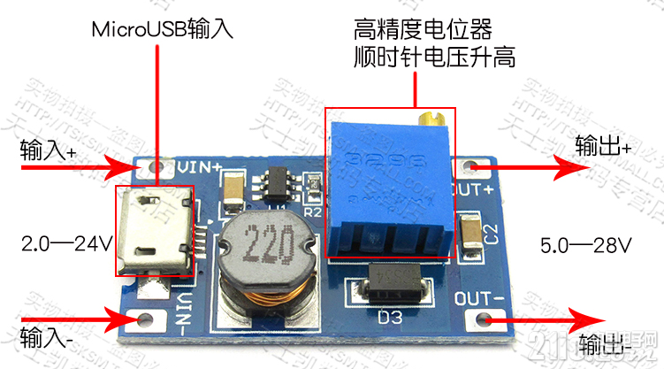

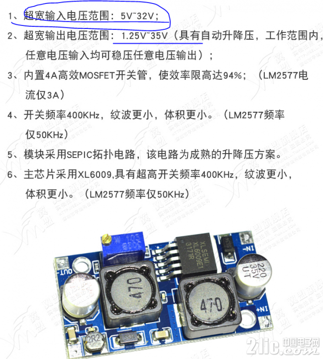

先说电源模块
某宝上3元一个,居然包邮,太神奇了。看着指标,非常诱人:
但是这个不稳定,有的模块能工作,有的不能,到底行不行,看运气了。
 楼主| xukun977 发表于 2019-9-16 19:26 | 显示全部楼层
这个模块看起来很结实,用料足。
但是这个最疯狂的动作是:一旦输入低于其制定的5V范围,输出直接达到最高电压,一般的负载要烧光了。
谁敢保证电源电压一定不低于5V啊?

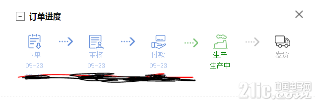

PCB订单已提交,在JLC做板的体验不错。
钻孔好慢啊

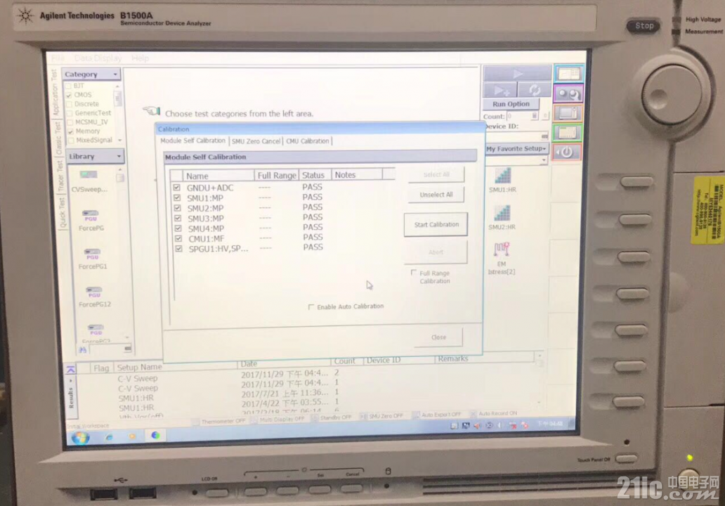

想要实用,而且高端大气上档次,可能只有这个配:
就怕全中国所有论坛,联手也仿制不出来。

Nivans 发表于 2019-10-6 21:20 | 显示全部楼层
这个模块看起来很结实,用料足。
但是这个最疯狂的动作是:一旦输入低于其制定的5V范围,输出直接达到 ...
居然是SEPIC,但是这两个电感没有耦合起来。

 楼主| xukun977 发表于 2019-10-12 14:59 | 显示全部楼层
40元左右的触控屏幕,显示效果比示波器XY模式清晰多的多,模拟示波器显示效果好一点,但模拟示波器快成稀罕品了!
线性效果看测量电阻的伏安特性曲线:

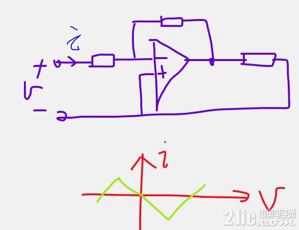

 楼主| xukun977 发表于 2019-10-16 20:29 | 显示全部楼层
这个不单单是测晶体管的,单元电路照样测,例如下面的单端口网络和理论上的伏安特性曲线:
把电路修改成双电源,±40V左右,电流1A,DAC用10位,就能玩线性电路和非线性电路了。
