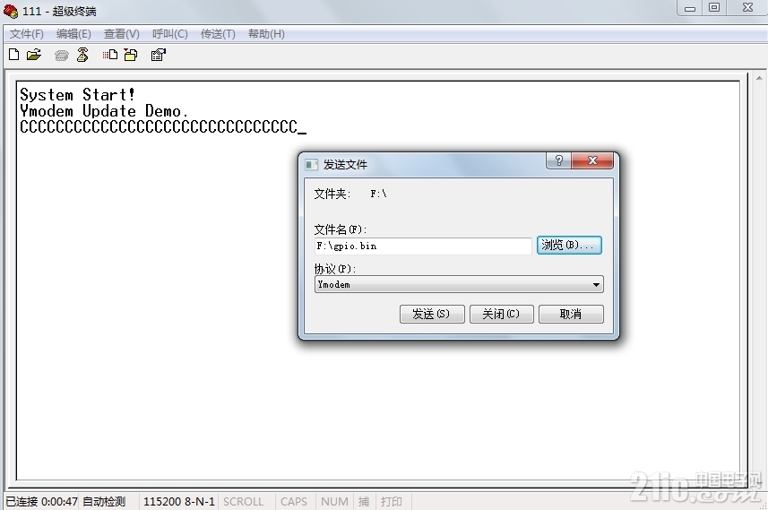

 楼主| WoodData 发表于 2019-11-13 22:04 | 显示全部楼层
   今天补上操作图。板子上电后,如果没有更新用户固件则会直接进入bootloader。如果已经更新过APP用户固件,则可以按复位引脚强制进入bootloader。这里要建议一下,开发评估板复位键不要省。没有复位键挺不方便的。。。。
使用电脑自带的超级终端软件Ymodem协议发送。用SecureCRT软件内Ymodem发送也可以。   截图19年11月13日2128_1.jpg 2.jpg 3.jpg

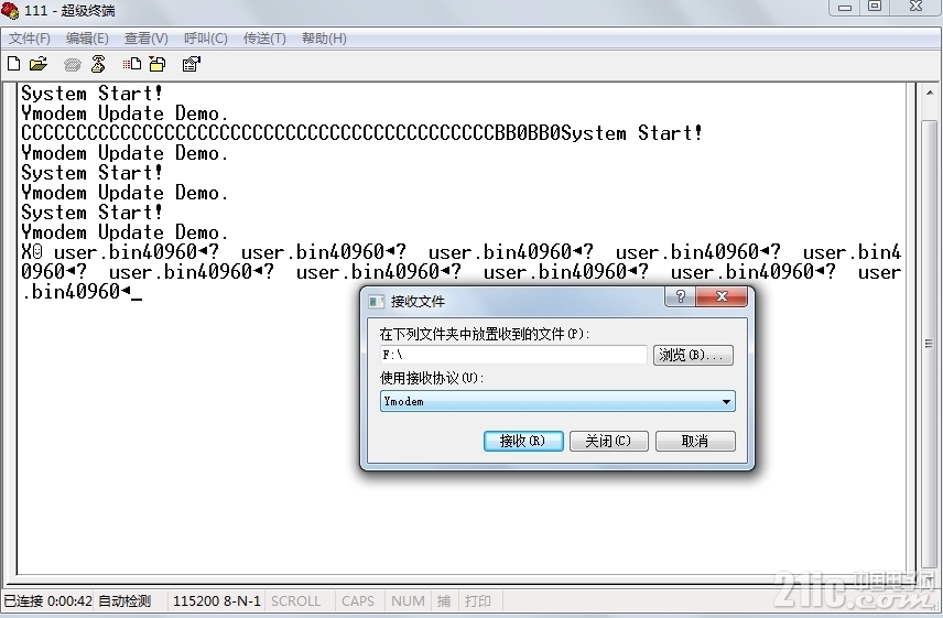

下图是测试接收文件:
APP用户代码主要是注意要重映射中断向量。还有就是要使用bin文件固件。
