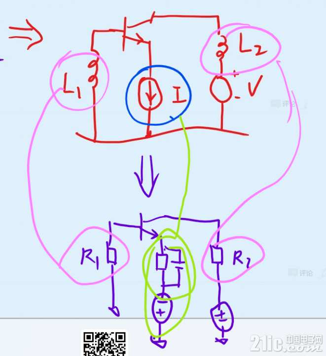

别人设计出电路,要我们分析电路,可能是件简单事情。理论上,懂点基尔霍夫定律和器件的伏安特性,能分析任何电路的直流工作点。
但是更珍贵的是:人家是怎么想到为何要这样设计电路的???
这个恐怕一般人就不知道了。
没有思路,在那抓耳挠腮想一年,也未必能想出来。
 楼主| xukun977 发表于 2019-11-23 20:40 | 显示全部楼层
设计思路:
首先确定目标,目标是让VCB和IE相对恒定的情形下,能放大交流信号
要想让VCB为定值,至少要用两个电感L1和L2。
想让电流为定值,需要个恒流源。
 楼主| xukun977 发表于 2019-11-23 20:54 | 显示全部楼层
电感又大又笨重又贵,实用中用电阻替代之。
恒流源用电压串电阻来模拟:
演变到这一步,分压偏置的雏形就显现出来了。
单电源取代多电源。
