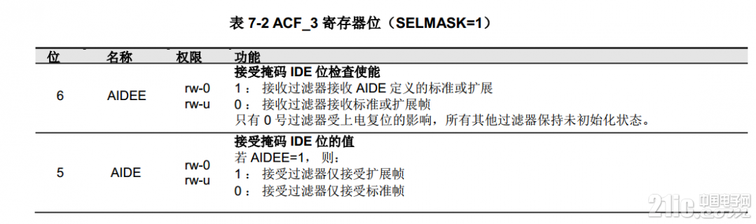

除了ID匹配之外,mask的高3个bit还用于扩展帧和标准帧的检查。
这里bit5,6对应的是mask的bit29,bit30。可以通过这两个bit选择是否只接收标准帧或者扩展帧。
另外:对于任何一个ID,只要满足你使能的任何一个硬件通道要求,就可以被接收。
