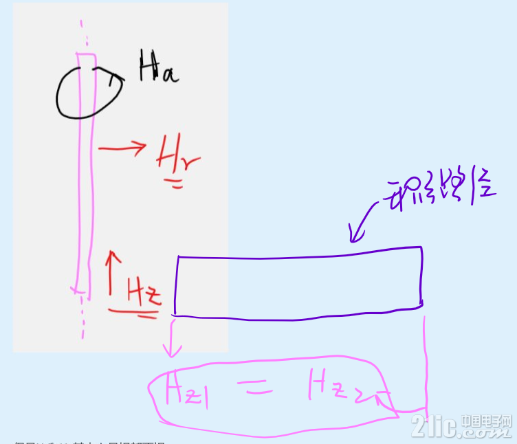

关于无限长导体附近的磁场,几乎世界上任何一本物理教材或者是电磁学教材,都铁定会说。
但是能详细分析原因的,可能就不多了。
不信的读者听我说说,然后再找本教材来对照。
很多书上,根据B-S定律,积分一下立马算出Ha了:
但是Hr和Hz基本上是提都不提。
于是问题来了:Hr和Hz为何是零?
重要的事情说三遍:不要已知结果凑答案,关键的问题是把道理给说通了。
简单的证明:
如上图所示,选择矩形积分路径,如果Hz不为零,那么Hz1=Hz2,因为有限载流导线不可能产生无穷大空间的均匀磁场,故不成立。
所以Hz只能为零。
