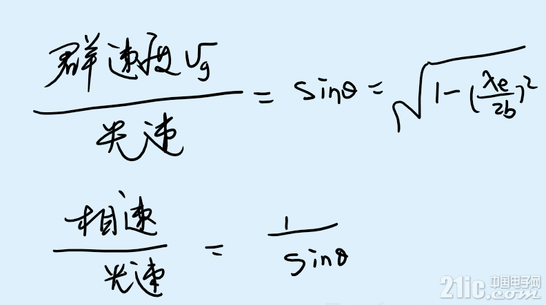

高阶波本来是很复杂的,但是物理学家就是聪明的,四两拨千斤,用两个分量波等效,让问题变的简单:
TE0,1波能在空心波导中的传播条件为:
由简单的几何知识,可知群速和相速的表达式为:
可见,当波长趋近于2b,群速度趋近于零,而相速度趋于无穷大。
对于水波,可以证明其群速度是相速度的一半!(波较大,与表面张力无关!!!!!)
上式中,g是重力加速度,f是水波的频率。
同时可以看到,水波频率愈高,传播起来越是墨迹。
而当光透过透明物体,群速度和相速度一般都比光速小,而且一般群速度低于相速度,
在电离层中的射频波,一般结论是相速度>光速>群速度。
综上所述,相速度和群速度的大小关系是不确定的,不同的物理情形下,可能是不同的结论,不一而足。
