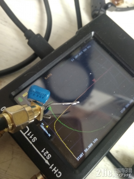

再连接一个270pF电容=

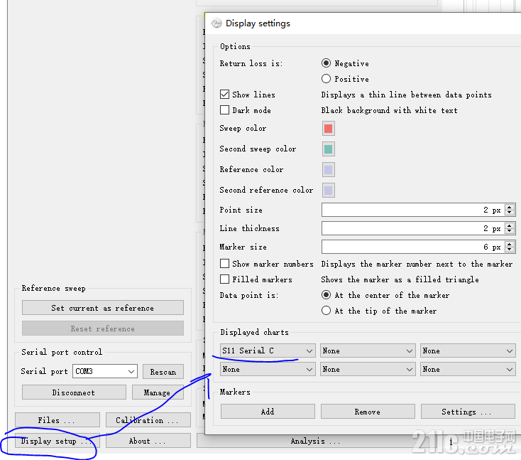

用随机附带的连接线,连接到电脑USB,然后打开软件,看串联电容:
这个是显示的特性曲线!

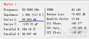

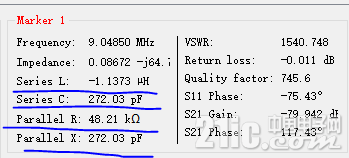

然后用鼠标点击曲线上任意一点,就可以看到该频率点下的等效串联LC和并联RX等众多参数。
黑白电视机上标称56uH的功率电感:

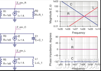

关于理想电容、电感和电阻的频率特性,在log-log频率特性曲线上,电容的斜率是-1,电感的斜率是+1,电阻是0:
注:图中仿真器仿真电路中,加了个1GΩ电阻,因为仿真器要求每个节点都要直流通路到地,否则会“生气”,所以每个电路都加1GΩ电阻。

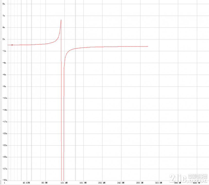

对于实际电容器,例如我们上面测的270pF电容,只是在9MHz以内,斜率是-1:

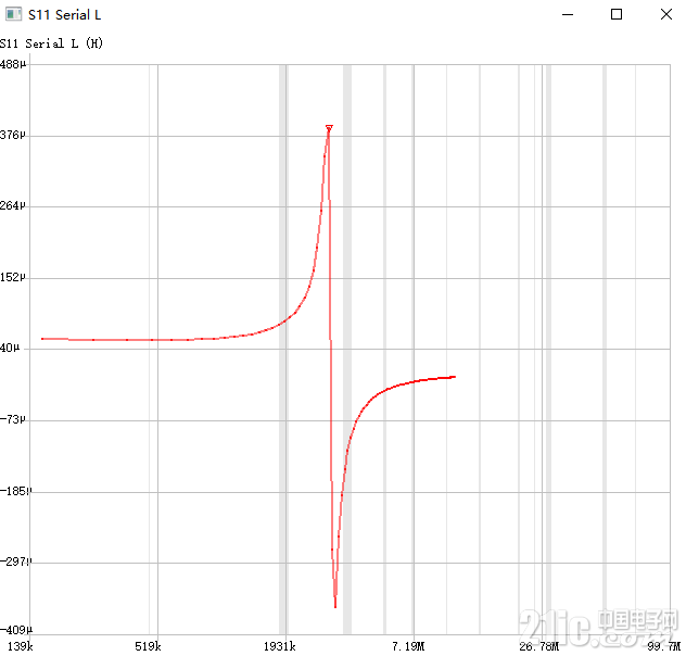

而功率电感只是到3M范围内呈感性:

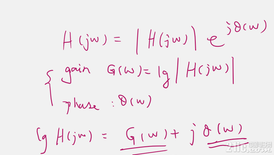

先复习一下增益和相位的定义:

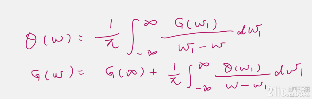

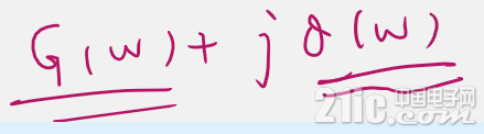

针对上面的这个复数,由希尔伯特变换联系起实部和虚部之间的关系:

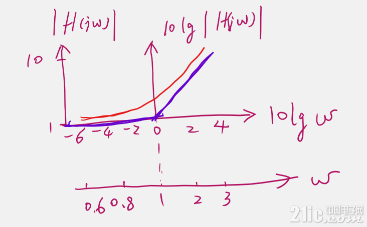

那么对于某个具体传递函数,例如H(S)=1+S
其增益为:
图中蓝线为理想的半无穷斜坡增益,红线为实际增益。

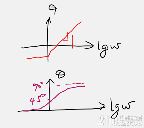

据此,我们得到了最基本的增益相位曲线:
然后对上面曲线,使用移位、尺度变换、反相等技术,可得其它各种可能的增益相位曲线,而无需再一一套用希尔伯特变换。

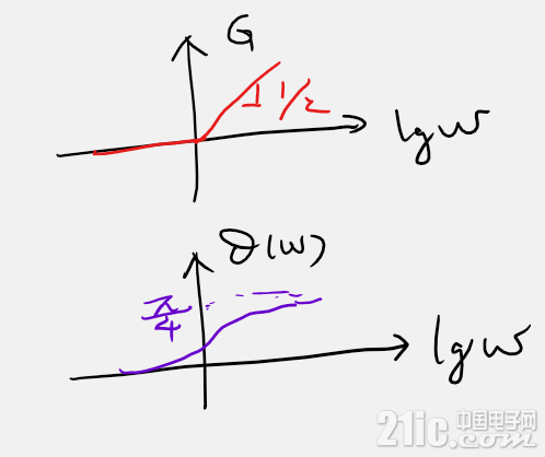

例如倘若增益曲线的斜率=1/2,则:

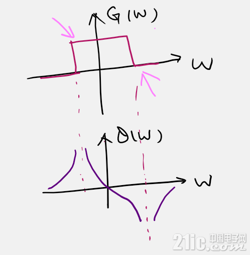

关于第①点的示例:
上图中粉色箭头处,增益的斜率为无穷大,所以对应频率点处的相位也趋于无穷大,且第一个箭头处是+∞,第二个箭头处是-∞
对于恒定增益处变化趋势,套用第①个结论。
据此,给定增益曲线,根据上面两个结论,可以迅速判断出相位曲线的大致形状!!!

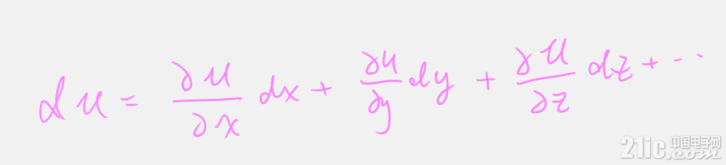

状态函数有个特征,就是有全微分:

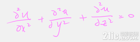

状态函数的特殊情形  ---势函数,不但有上面的全微分,还满足拉普拉斯方程:

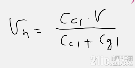

如果A导体上有个脉冲电压V,那么导体B上的噪声电压Vn是分压公式:

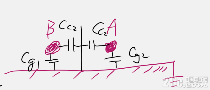

如果在A和B之间加一个导体片,这又可以分成两种情形:
一、导体片接地
假设导体片加在AB中间,那么此时电容Cc2=2Cc1,因为距离减倍了:
如果所加的导体面能把A包的严严实实,理论上Vn=0,即一点噪声也传不到B导体上。

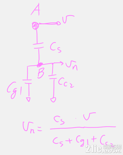

可惜,实践中做不到这么理想,必然有个或大或小的空隙,能让噪声传到B上,这里用电容Cs建模:
此时等效电路模型为:
这个结果和上面结果比较,分子Cs<<Cc1,而分母比上面公式的分母大,所以结果是噪声电压大大减小了。

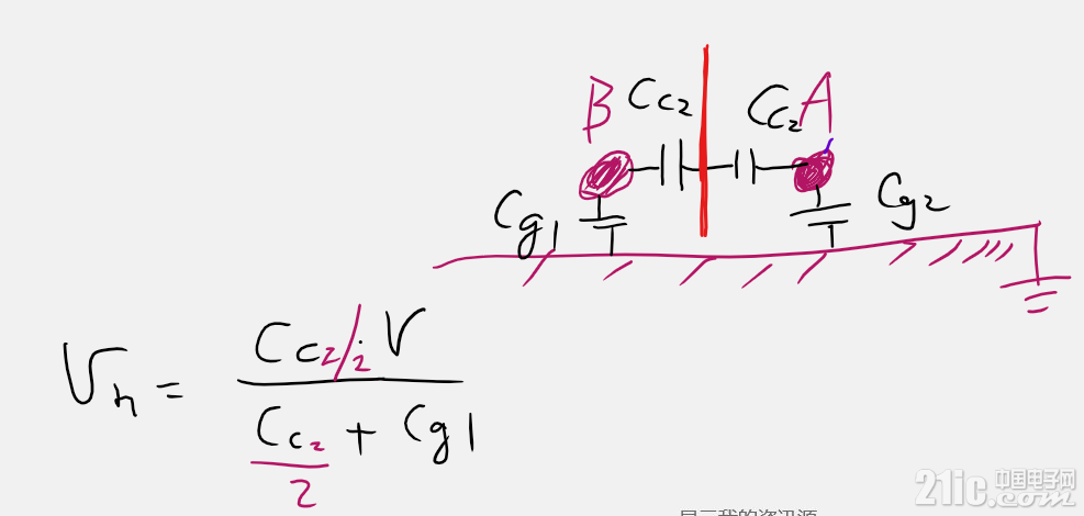

二,导体片不接地
如下图,此时相当于两个电容Cc2串联,所以等效电容=Cc2/2
和结果1比较,结果完全相同,也就是说,如果屏蔽层不接地,没有屏蔽效果!!!

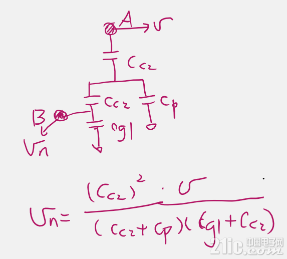

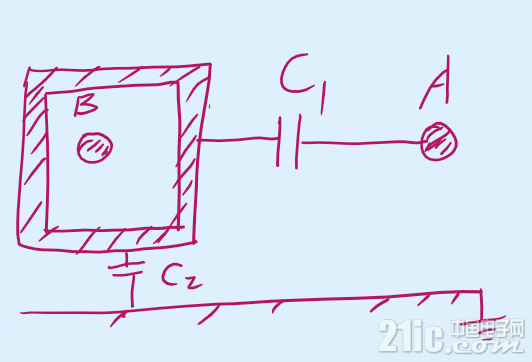

考虑到屏蔽板和地之间 的电容Cp,等效电路为:
可见,如果极板面积比较大,Cp会比较大,那么和第一个结果相比较,即便屏蔽板没有接地,也可以大大减低噪声Vn
