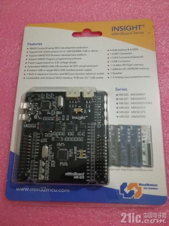

     开发板是周五收到的,灵动MM32从申请到收到板卡只花了十天时间,收到板卡都是很兴奋的,特别上第一次申请到灵动的开发板。其实资料包早通过http://www.mm32mcu.com/官网下载到本地了。

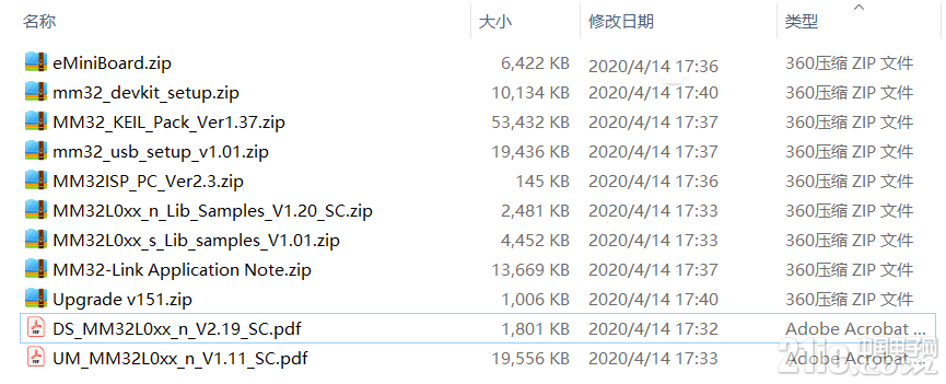

     将“MiniBoardStartKit_Release_Ver2.1.9.zip”文件解压,在“1-Document”文件夹下有快速指引手册,这里的《QS_MM32_MiniBoard_Quick_Start_Guide_Ver1.4》适合灵动的多个MiniBoard型号的开发板,如下图所示:

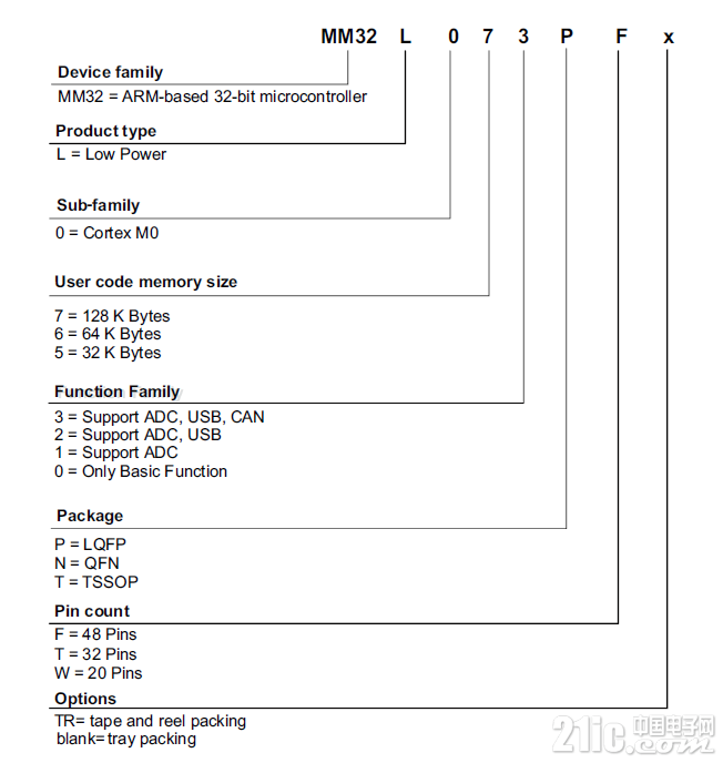

     关于MM32型号命名的规则如下:

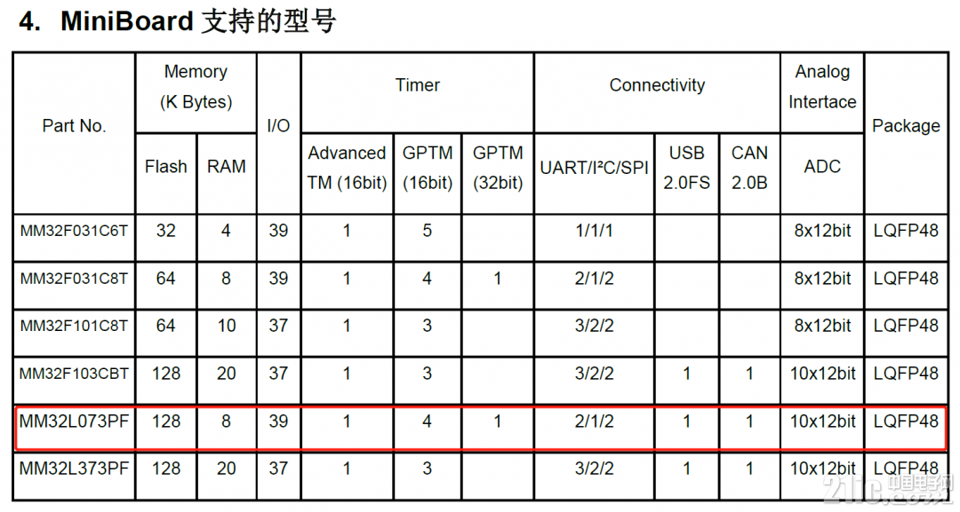

      文档有注意事项,针对各个型号的灵动MCU都有注明。由于JTAG下载方式的引脚用来控制LED,所以MiniBoard下载只能采用SWD下载方式。此次使用的开发板是采用MM32L073PF 做为MCU,因此将压缩文件“MM32_KEIL_Pack_Ver1.37.zip”解压,只需要要安装“MindMotion.MM32L0xx_DFP.1.0.9.pack”。
      拿到开发板时,外包装与ST公司的相似,都是一个硬透明胶盒封装,硬纸上介绍产品特点,产品系列。正反两面,中英文印制。虽然开发板上采用双Micro USB接口,但灵动微电子并无发放Micro USB数据线,不过这种接口应用太普遍了,因此基本上不影响开发板的使用。
      然后取出封装中开发板,来一张正面照
      由此可以看到板上资源丰富,按键和拨码开关采用精小的封装,带有3个VR调节接口,支持CAN总线,按键、无源蜂鸣器、LED灯等常用外设都集成。背面没有任何电子元器件,灵动微电子的**丝印在边缘,建议中间可以来张官方技术论坛二维码。
      然后连接PC端的USB,四盏不同颜色的灯映入眼帘,其中LED1是红色,为电源指示灯,程序运行起来与其他三盏灯的闪烁频率不一致。LED2为绿色,LED3为蓝色,LED4为橙色。然后K1~K4随便按下某个按键,无源蜂鸣器会常响,灯一直狂闪。

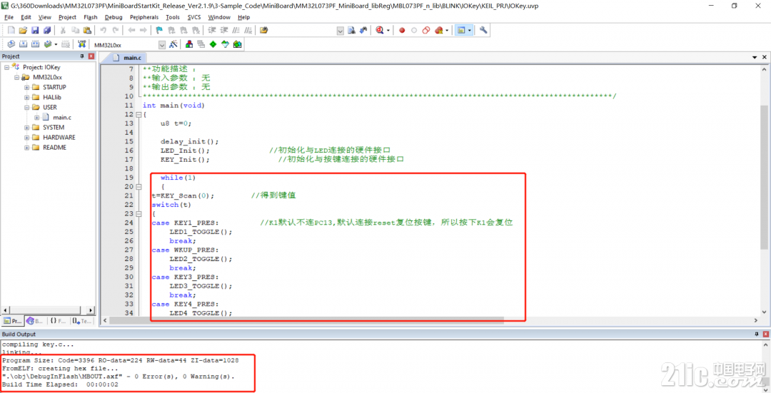

     然后可以按照上面的引脚来连接我们的JLink调试工具,打开MM32L073PF\MiniBoardStartKit_Release_Ver2.1.9\3-Sample_Code\MiniBoard\MM32L073PF_MiniBoard_libReg\MBL073PF_n_lib\BLINK\IOKey\KEIL_PRJ下的工程,全编译一下,没有错误,没有警告。
      然后根据原理图来接线,尝试了多种接线方式,在Keil中均无识别到Jlink调试器
     原理图是通过下载“eMiniBoard.zip”文件解压得到的,《ug_mm32_emb_v0.9_cn.pdf》文档中管脚的标号与实物PCB上的不大一致,方向有所疑惑。整个板子以“e MiniBoard MB-023”丝印为正视图,那CN9的管脚标号应该是从1开始,而不是以25开始,所以说对不上原理图。将JLink设置对应的MCU型号也无法读取到。
       此次分享暂且告一段落,整体感觉上海灵动微电子的板卡集成度比较高,虽然MM32L073PF使用的32位ARM Cortex-M0处理器内核,但其实能够胜任一般的智能设备需求,最高工作频率可达48MHz。后续再对JLink调试下载进行研究,可能是设置的拨码开发不对,由于官方给出的参考文档都是汇总在一起,然后再分包说明,很多参考说明都是针对F1系列的,因此还需深入探讨探讨,如有网友有好的见解,欢迎来访留言,谢谢!

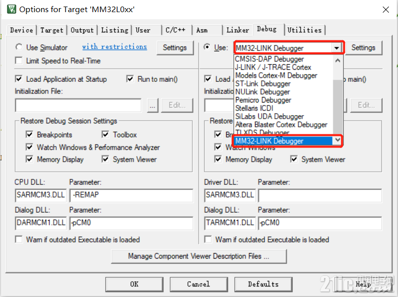

一路向北lm 发表于 2020-4-19 20:52 | 显示全部楼层
MMLink 不可以用吗?
 楼主| yinwuqing110 发表于 2020-4-20 09:22 | 显示全部楼层
MMLink需要怎么设置拨码开关呀,用官方的ISP下载软件也是行不通。
一路向北lm 发表于 2020-4-20 13:21 | 显示全部楼层
感觉跟拨码开关没什么关系,需要装好那个驱动
 楼主| yinwuqing110 发表于 2020-4-21 10:52 | 显示全部楼层

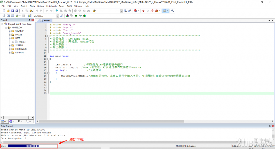

     昨晚花了点时间,重新安装了一下MM32-Link的驱动,原来是没有使用管理员身份安装。此次使用管理员身份安装好后能正常烧录了。无需JLink调试下载器。
       设备管理器中的列表信息如下:
     打开串口测试工程,全编译通过,无错误无报警,点击下载按钮。
    设置相对应的驱动调试下载器

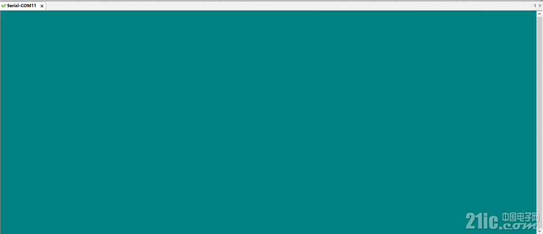

     打开SecureCRT,并设置串口参数
     此次的SecureCRT没有任何信息输出,按照工程的源码,实时打印”UART OK!“才对。
