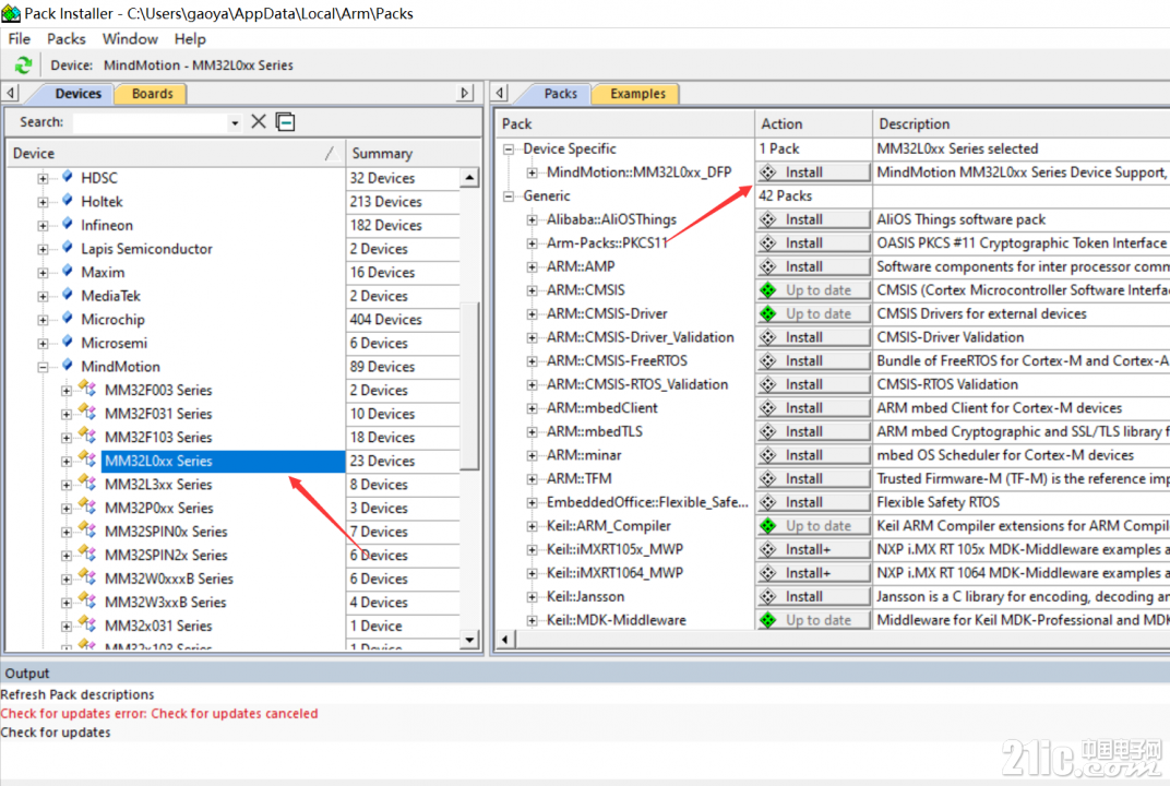

在Keil的包管理器找到MM32L0xx系列,安装开发支持包
单击右边的安装,然后下载完成安装。这个时候我的MDK就可以开发MM32L073单片机了。

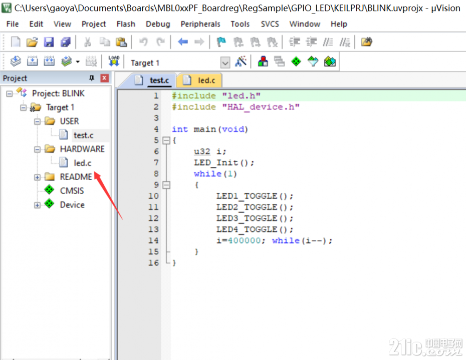

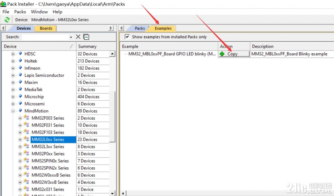

然后看看有没有提供例子,发现有的
然后copy到文档一份,并启动该工程。
非常棒,原来提供了一份点灯的例子。
编译后可以看到这些函数定义的位置以及原型,非常棒。

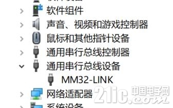

win10是默认可以自动安装驱动的,但是在keil里你看不到,需要安装下面这个,然后重启keil
mm32_devkit_setup.zip (9.9 MB, 下载次数: 19)
然后重启KEIL,就可以在调试器看到MM32-LINK了

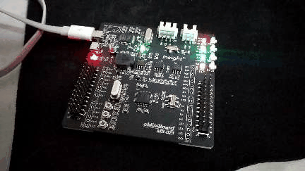

配置工程,选择MM32烧录器,然后在Keil里单击下载按钮,然后重新上电开发板,就可以看到板载的4个灯泡同步闪烁了,红绿蓝黄
 楼主| gaoyang9992006 发表于 2020-4-19 23:54 | 显示全部楼层
效果如图所示,哈哈图片有点模糊,但是可以看出来。

 楼主| gaoyang9992006 发表于 2020-4-20 08:46 | 显示全部楼层
fwloveu 发表于 2020-4-20 07:59
我的cdc没有安装成功,mm32-link装上了,在keil里面看不到mm32-link,怎么办,搞了半天搞不定 ...
你的是什么系统?在设备管理器可以看到mm32-LINK吧?

fwloveu 发表于 2020-4-20 18:30 | 显示全部楼层
你这个usb是一端连电脑,一端直接连的miniusb口么?
 楼主| gaoyang9992006 发表于 2020-4-20 20:05 | 显示全部楼层
是啊,就是这么连的。上面有两个口,一个可以烧录,另外一个只能供电,好像是这样。

fwloveu 发表于 2020-4-20 21:22 | 显示全部楼层
驱动装上了,但是脸上usb后,在keil中看不到mm32-link debugger啊

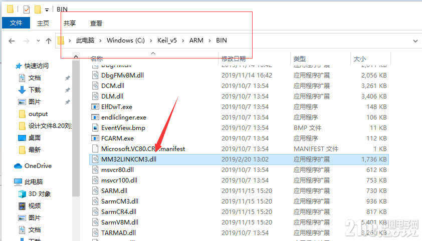

cainiao518 发表于 2020-4-22 18:40 | 显示全部楼层
能否上传一个"MM32LINKCM3.dll" 这个文件 ? 好像缺少这个文件了
 楼主| gaoyang9992006 发表于 2020-4-22 20:19 | 显示全部楼层
1111111111.png MM32LINKCM3.zip (822.03 KB, 下载次数: 6)
