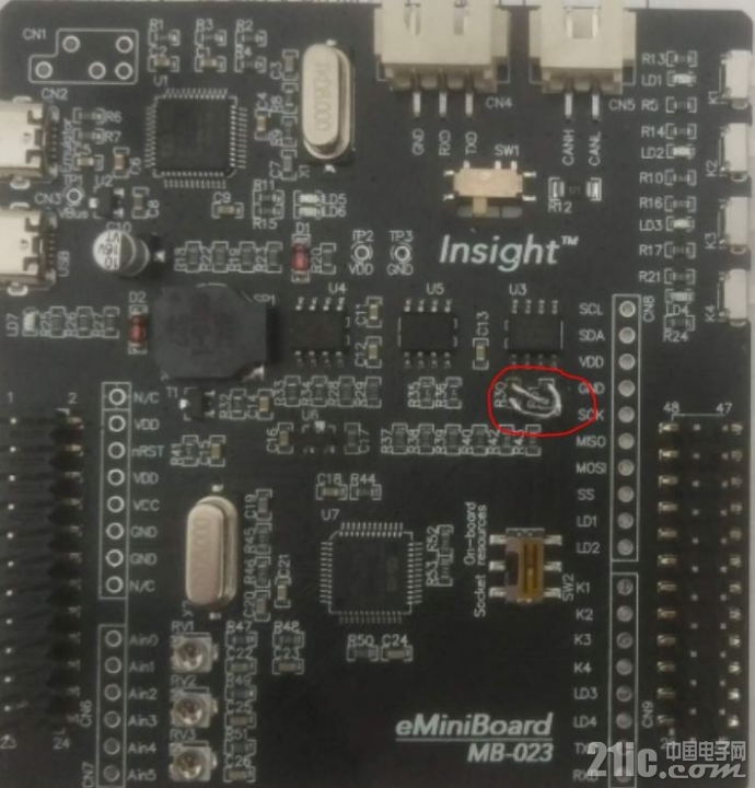

1.  CAN接口的硬件连接

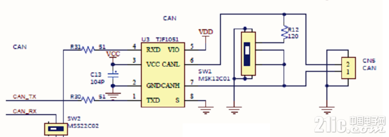

根据硬件原理图,eMiniBoard MB-023所示,CAN总线接口硬件连接关系如下图所示,采用TJF1051作为CAN总线接口物理层。

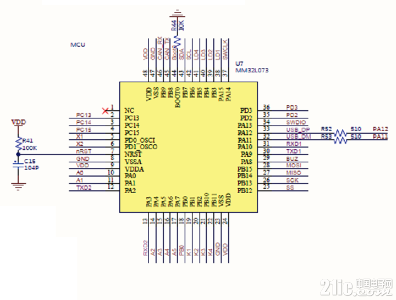

CAN_TX接到了PB8引脚,CAN_RX接到PB9引脚。
如下为数据手册中的相关显示,PB8和PB9具有CAN总线的复选功能,分别采用AF4复选功能。但是这里面有个疑惑,手册中明确指出了PB9为CAN_TX,PB8为CAN_RX。
    依据如上的比对,CAN总线的接线关系进行了交叉。此处是否存在问题。

根据仔细的研究,发现此板在设计上除了CAN的收发两线接反外,对于SW2拨动开关的使用也存在问题。当将开关拨到socket侧时,并没有将TJF1051的RX脚和CPU的CAN_RX脚连接到一起,开关的中间引脚才是公共引脚。我用短截线将两个引脚连接到一起,在将R30和R31翘起,用短线交叉连接对调收发两线,实际测试后,正确的完成了CAN总线的通讯功能。
 楼主| coslight 发表于 2020-4-20 09:03 | 显示全部楼层
现在CAN总线测试始终无法成功,希望可以给一点建议

按照大神的指示,我跳开TJF1050的CAN收发两根线,外接了一个can的物理层,一直没有调通,这两天都放弃了,今天一个偶然的机会,我发现CN9的双排插针根本就没有和线路板焊接上,引脚都飘在空中呢,于是我把所有引脚加了一遍锡,CAN接口一遍调通,真牛,真是太牛了
 楼主| coslight 发表于 2020-4-29 08:16 | 显示全部楼层
通过板载tjf1051的can通讯也已经完成了,除了CAN的收发两线接反外,用于切换CAN_RX和SS的开关SW2的使用也存在错误,开关的波动并没有将CPU的CAN_RX引脚和TJF1051的RX引脚连接到了一起,必须将SW2的两个连接引脚用连接线短道一起。试验测试,正确的完成了CAN总线数据收发。测试完成。

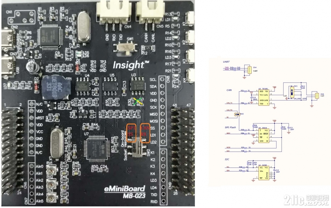

caizhiwei 发表于 2020-4-29 17:44 | 显示全部楼层
sw2 开关要拨到靠近can芯片的那端,丝印也没个说明,板子真烂,哎,谁知道哪边是哪边呀,我是用万用表测出来的。

我这个两边都拨了,咋也不好使,没办法,我直接飞线,确实解决了,板子设计的问题确实不少,不过MM32的芯片功能没啥问题

huangzushuimd 发表于 2020-4-30 12:07 | 显示全部楼层
coslight 发表于 2020-4-30 08:15
我这个两边都拨了,咋也不好使,没办法,我直接飞线,确实解决了,板子设计的问题确实不少,不过MM32的芯 ...
上拨是连到板上的SPI FLASH和CAN,请参考如图修改CAN连线,去除R30,R31,R30,R31的pad 交叉飞线连接一下;或者把U3的PIN4 连接到CN9的PIN21, 把U3的PIN1连接到CN9的PIN22.
修改方式
修改方式
网友修改实例
网友修改实例
