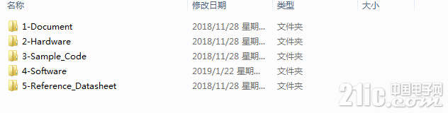

   1.1、选择下载的开发套件的软件资料。
    下载解压后,得到开发板的软硬件资料

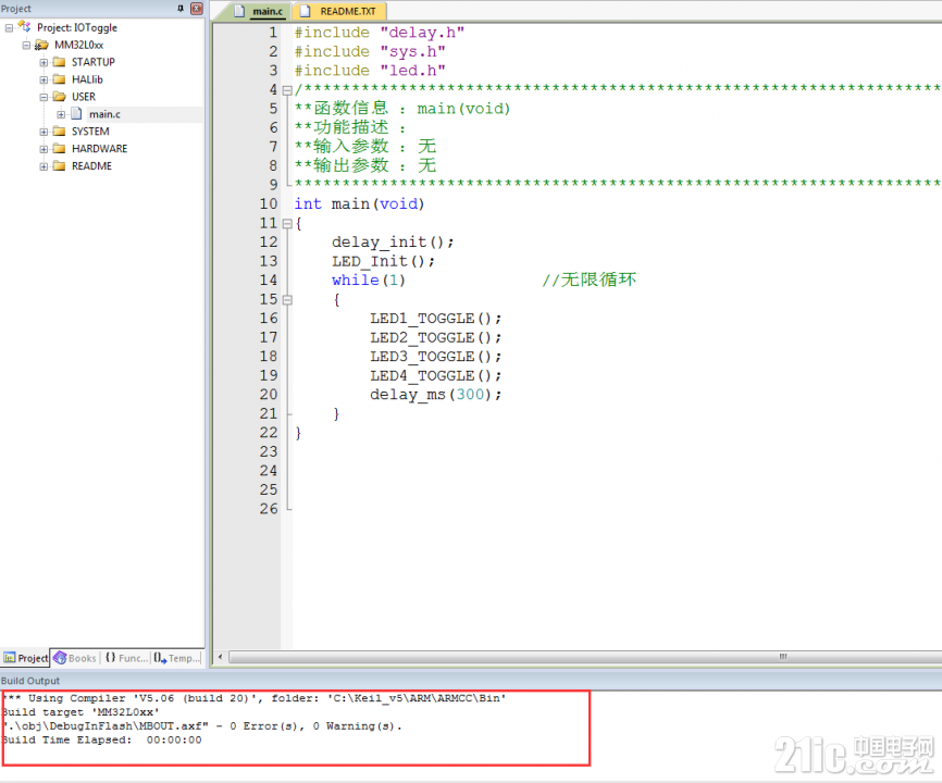

    2.2、pack安装完成后,运行开发套件资料的例程
    编译程序,看是否可以通过。
   编译没有错误,keil开发环境可以正常使用,下面可以在这个文件的基础上修改和创建自己的项目文件。

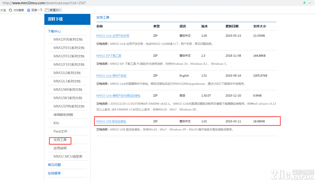

    3.1、安装驱动程序
    USB连接开发板后,发现没有驱动程序,需要安装驱动程序。
    下载驱动程序
    下载安装后,检测到硬件设备

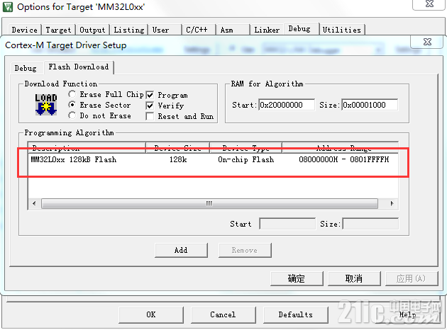

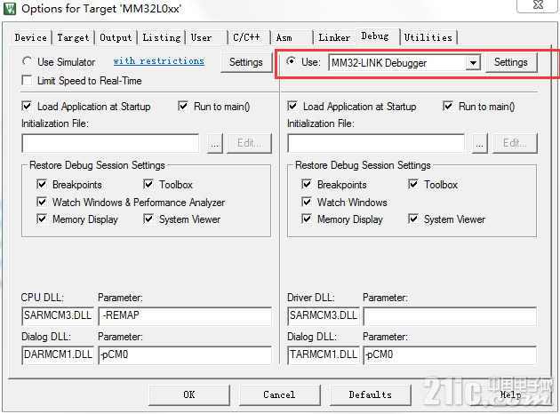

    3.2、下载程序
    选择调试工具和器件设置
    下载程序

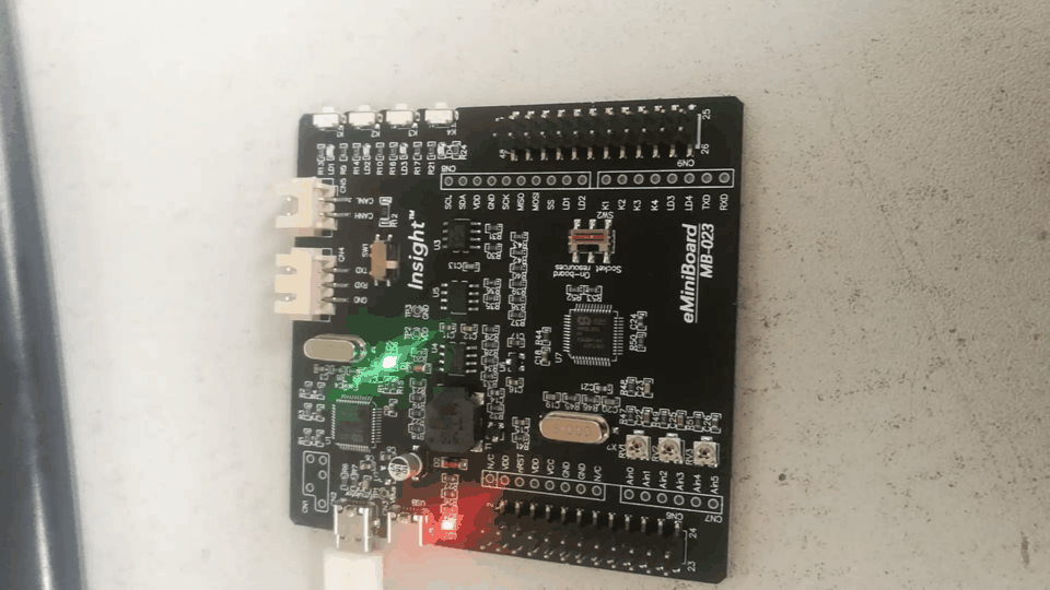

    四、运行结果
   四个LED指示灯闪烁。
