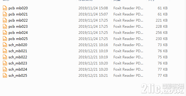

在下载资料时,我这边一直没找到原理图资料在哪里下载,后面论坛里看了其他帖子,终于知道了:在下载中心-Kits-eMiniBoard用户手册,里面有eMiniBoard压缩文件,里面有各种型号板子的原理图资料:
我收到的这块板是MB-023,所以只需要023的资料就好了

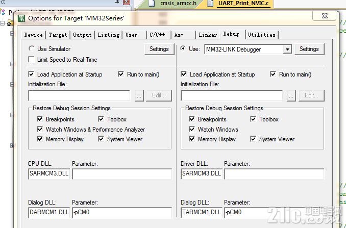

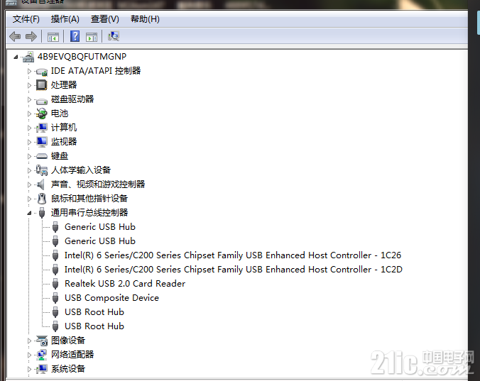

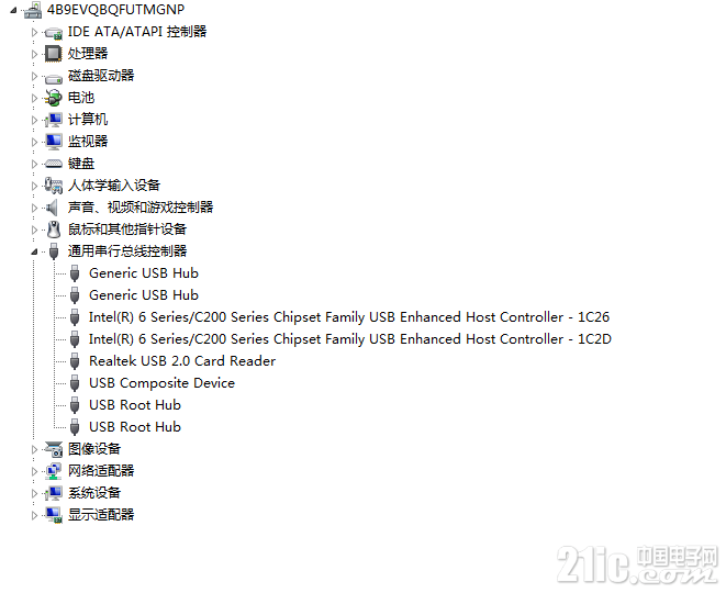

按照qs_MM32-LINK_V1.1文档上步骤开始安装步骤,第一步进行mm32_usb_setup安装(PS:因为我的电脑是win7de 安装之前禁止了签名,安装时也没有插入MM32-LINK),第一步也是以管理员的身份运行的,按文档上的步骤安装完成USB驱动,没有任何异常,接入MM32-LINK,电脑任务管理器依然没有任何提示:
文档上描述安装完成USB驱动以后是可以看到mm32-LINK设备及接入的,我这边啥都没显示,这个真的不知道是咋回事了,文档上的其他驱动,我都安装好了,用keil5打开官方的UART的程序,在keil5里进行设置,在Debug里可以找到mm32-LINK Debugger,但是编译好程序,下载时,还是提示找不到设备。

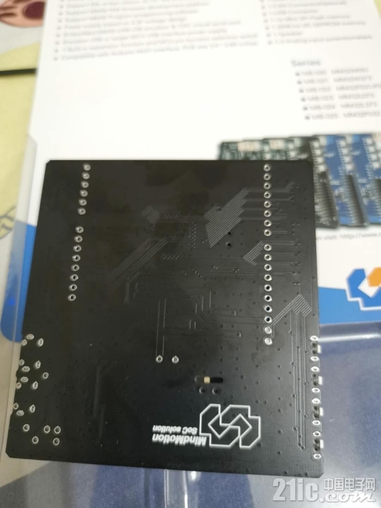

不知道怎么弄得,前面的图片在发帖出来的时候,都不见了,现在补充上去,板的图片: a29c82240466b318b308daf9f95fbf8.jpg 277182fde8de1a2bf8be235f2f31fa6.jpg 4889f17dd340abfeb1d3dd7f1f4ac70.jpg
下载资料图片:

我的后面查到是线的问题,正常的线应该是5根线,可以通信和供电,我用的线剪开看了下,内部只有两根线,所以不能通信;你检查一下你的线是不是也是这样的。
