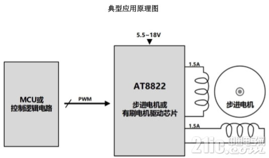

>>典型应用原理图:

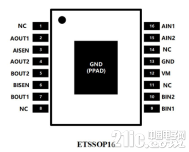

>>管脚定义:
