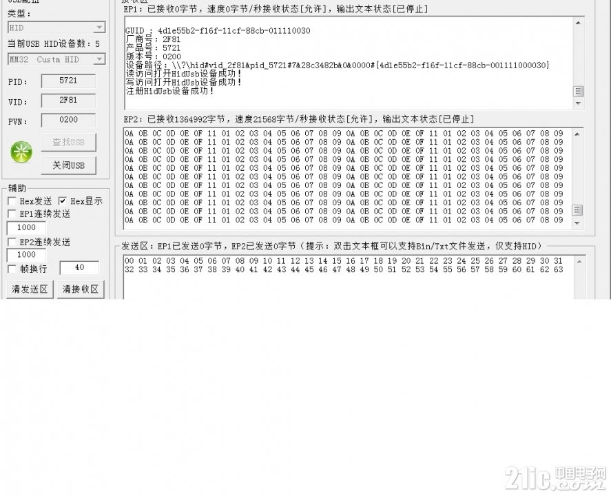

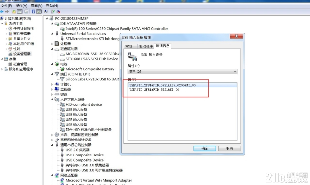

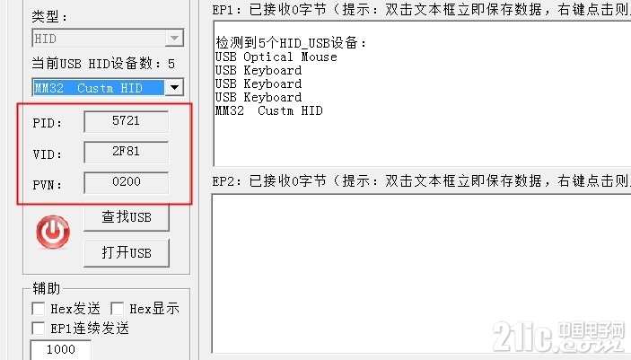

识别

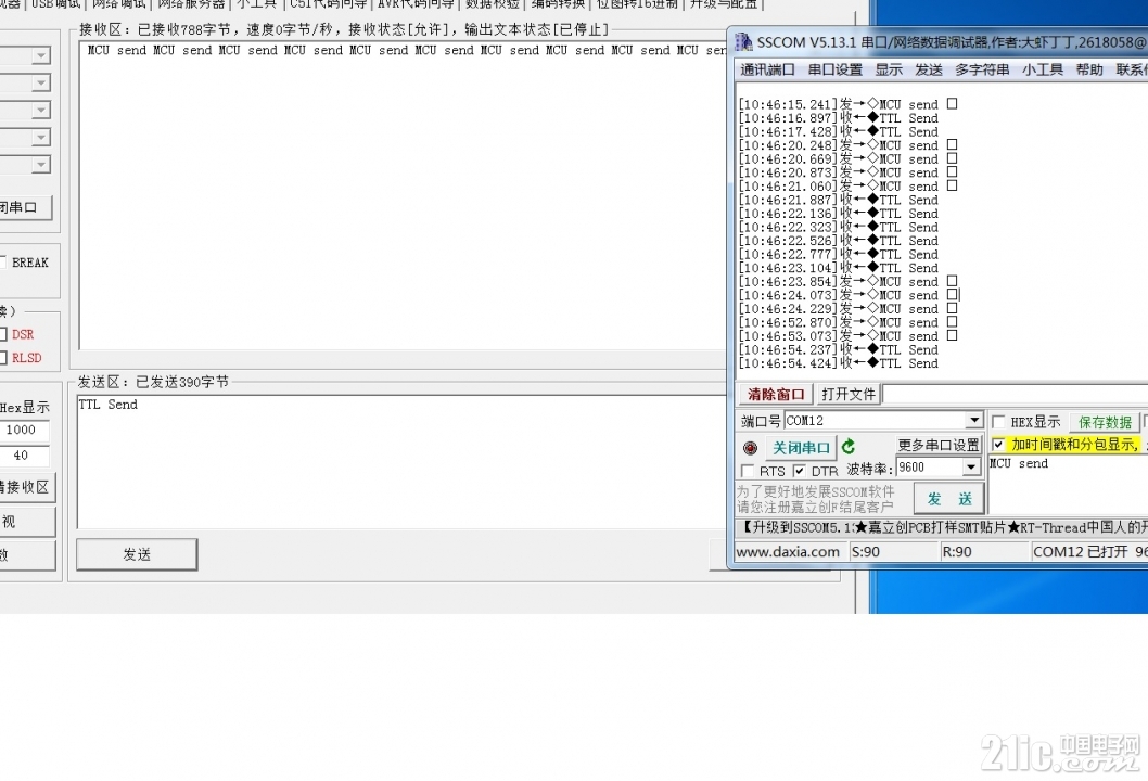

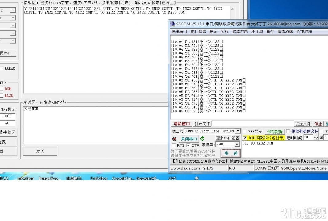

数据发送:
while(1){USB_SendData(table_data,16);}
USB_Printer:

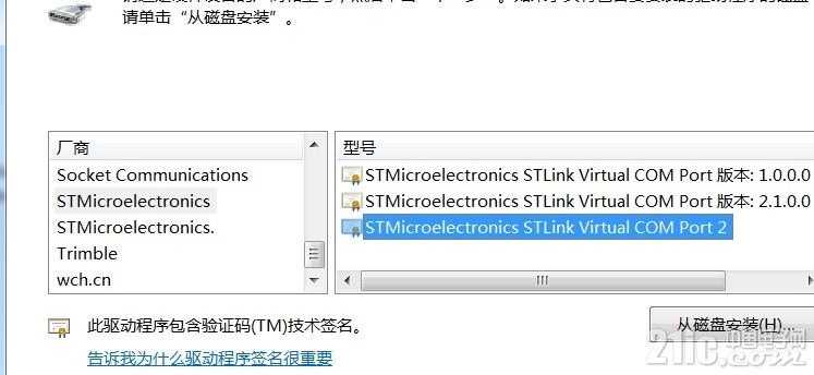

USB2(32L076)虚拟串口无法驱动的可以选择和ST兼容的驱动程序
66.jpg 调试工具 PrinterTool_v1.0.9.243.rar (1.95 MB, 下载次数: 4)
