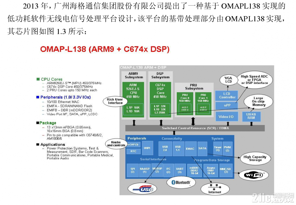

    OMAP系列是TI公司面向移动基带处理需要设计的一类芯片,其中的L138
芯片又是一款高配置芯片。该芯片是由一个ARM处理器和一个DSP处理器以及
两个协处理器单元共同构成,处理单元和外围接口的交互通过EDMA总线完成。
该架构既有ARM处理器进行控制与管理,又有DSP处理器以及协处理器进行高
速的数字信号处理,同时还有丰富的外围接口,从而是一个非常适合SDR手持设
备基带处理研发的芯片。基于该处理器实现的低功耗平台,在实测过程中采用了
一种GMS K话音通信和BCPM数据组网同时运行的场景,该平台此时仅需2W
功耗,相比与过去的架构有一定进步,但这对于几百毫瓦的手持终端功耗要求
来说还有一定距离。

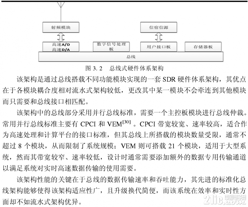

    并行架构中,不同处理单元的连接是通过总线连接,连接的方式按照其集成
度不同,通常分为两种,第一种是芯片级连接,即多个处理单元分布在不同芯片
上,处理单元间用片间总线连接起来;第二种是单芯片多处理单元架构,即不同
处理单元通过片内高速总线连接。
    一般而言,对于数据量较大的运算,将选择片间多处理单元连接的方式,因
为这种方式对集成度要求相对较低,可以有更多的核实现互联,从而能够满足对
大数据量计算的处理能力需要,比如通信基*的数据处理。
    然而,对于通信手持终端而言,数据量相对较小,单芯片多处理单元架构的
处理能力足以满足其需要。同时,由于单芯片多处理单元架构的集成度更高,处
理单元间传递效率更高,使得其在满足性能的情况下,尺寸更小,功耗更低。所
以,手持终端的设计中,通常会使用这种架构。

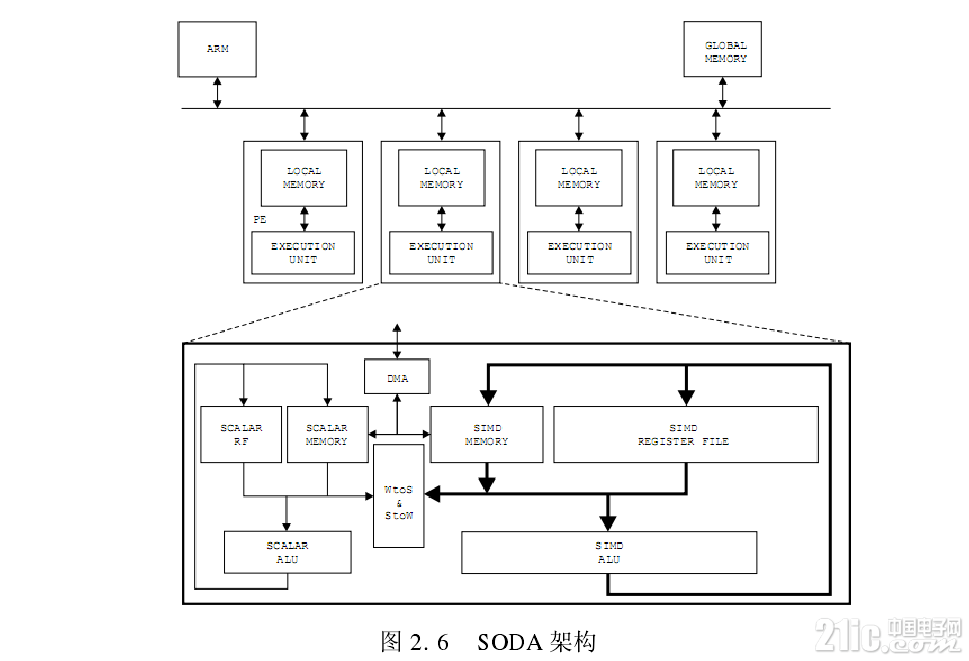

god9987 发表于 2020-9-18 20:58 | 显示全部楼层
这个是手机的结构图吗?
诺基亚的??
