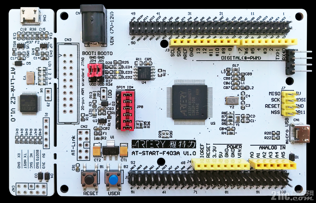

1.1 硬件资源
1) AT-START-F403A V1.0开发板(其他型号请使用对应的开发板)
2) USART1, USART2
图1.AT-START-F403A V1.0开发板

1) 打开 USART_Interrupt 源程序,编译后下载到实验板
2) 如果用AT-START-F403A V1.0 开发板,请选择 AT32F403A 项目工程
图2.Keil 工程选择
3) USART1与USART2通讯连接方式
PB6 <--> PA3
PB7<--> PA2
AT-START-F407连接方式
PB6 <--> PD6
PB7<--> PD5
4) 板上LED2/3/4全部点亮,表示通讯成功
