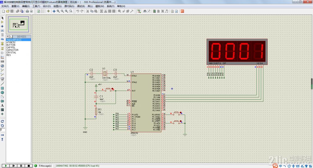

 楼主| zhamatu 发表于 2020-10-25 17:18 | 显示全部楼层 |阅读模式
  1. /*****
  2. 为什么按下按键到按键抬起后,会干扰到数码管的显示?原因:如果按键扫描
  3. 函数和数码管显示函数都放在主函数的固定循环内,当按键按下后,按键扫描
  4. 函数进行按键扫描,在扫描到按键延时后,CPU被限制在按键延时处进行计时,
  5. 却无法运行其他程序,从而导致数码管显示函数无法运行,就会出现数码管闪
  6. 灭显示问题。人能看到数码管闪烁是因为人眼能识别高频率(人眼看不到闪烁
  7. 的频率为50Hz)低于50Hz,即1/50Hz=0.02秒,因此要想让人眼看不到数码管闪
  8. 烁,数码管显示函数的显示频率至少是50Hz,即1/50Hz=0.02秒,也不是越高
  9. 好,还要结合按键扫描函数的按键延时来取出最恰当的显示频率。
  10. 本程序分两个程序。一个是程序一,按键控制数码管带来闪灭显示问题的程序。
  11. 另一个是程序二,解决按键控制数码管带来闪灭显示问题的程序。通过把数码
  12. 管显示函数放在定时器中断子程序中,以及把按键扫描函数放在主函数固定循
  13. 环内。提醒:先试程序一,再试程序二,之后两者对比,找出不同点,取最适
  14. 合的。
  15. *****/

 楼主| zhamatu 发表于 2020-10-25 17:25 | 显示全部楼层
  1. //程序二:解决按键控制数码管带来闪灭显示问题的程序

  68.   void Time0_init()
  69. {
  70.    TMOD=0x01;
  71.    TH0=(65536-10000)/256;//为什么取定时器中断时间为10000微妙,即10毫秒,亦0.01秒,则频率为1/0.01S=100Hz?由于人眼能看到数码管闪烁是源于人眼能识别高频率(人眼看不到闪烁的频率为50Hz)低于50Hz,即1/50Hz=0.02秒,因此要想让人眼看不到数码管闪烁,数管显示函数的显示频率至少是50Hz,即1/50Hz=0.02秒,也不是越高越好,还要结合按键扫描函数的按键延时来取出最恰当的显示频率。
  72.    TL0=(65536-10000)%256;
  73.    EA=1;
  74.    ET0=1;
  75.    TR0=1;
  76.   }
  77.   void time0() interrupt 1
  78. {
  79.    TH0=(65536-10000)/256;
  80.    TL0=(65536-10000)%256;
  81.    display();
  82.   }
  83.   void main()
  84. {
  85.    Time0_init();
  86.    while(1)
  87. {
  88.     keyscan();
  89.    }
  90.   }
