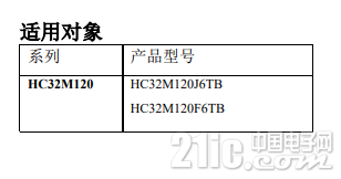

1 摘要
本篇应用笔记主要介绍如何使用 HC32M120 系列芯片的 DMA 模块传输数据
