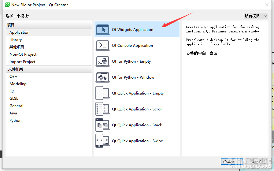

第一课我们先学会使用数码管小挂件,制作一个显示电脑时间的工具。
接下来一步一步讲怎么做,
第一步先新建一个小挂件程序工程
接下来系统会帮助创建好一个工程模板,接下来我们在工程目录中的Forms找到ui文件,双击进入程序设计功能。
