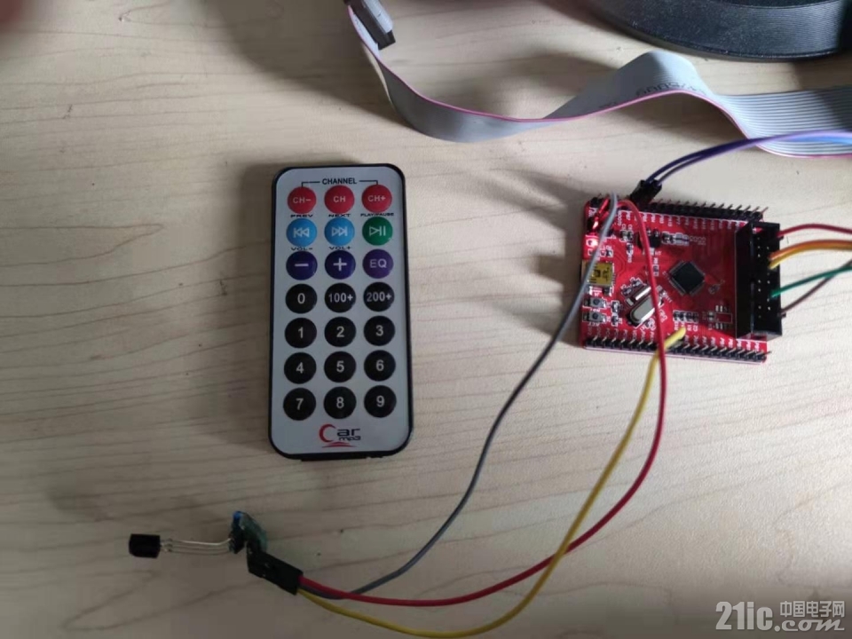

        遥控器用是某宝买的那个mp3播放器的遥控,引导码是 9ms低电平 + 4.5ms高电平。

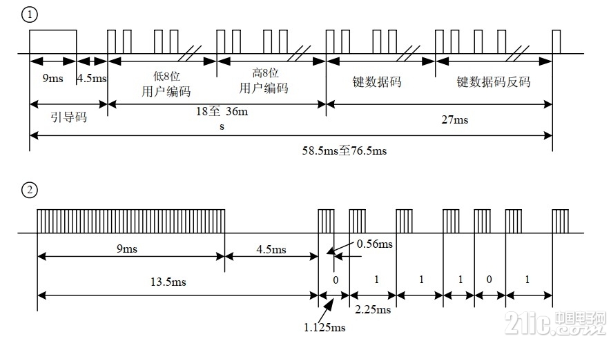

1)遥控码波形定义

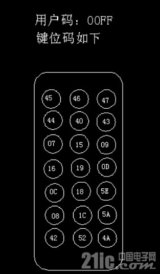

4)实验实物图

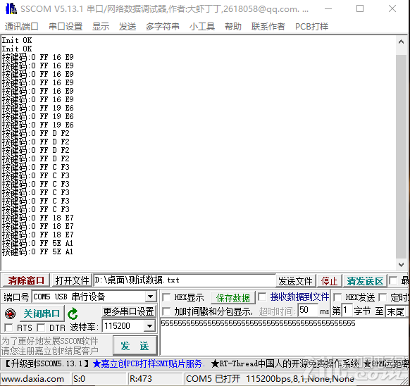

5)代码测试结果图
