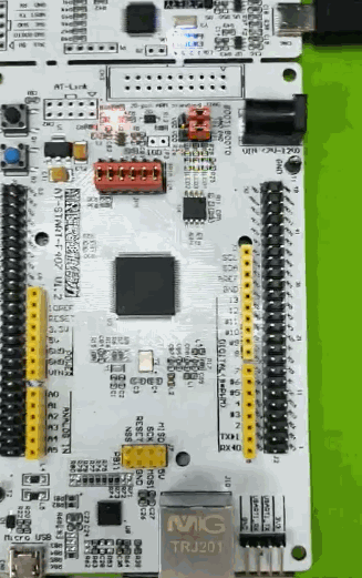

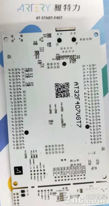

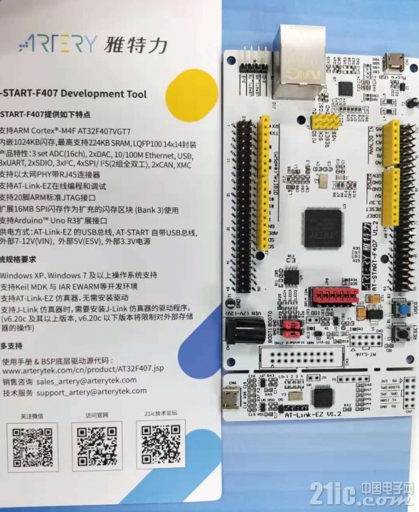

2、登录雅特力的官网了解有关资料,根据对照表,这次是升级版本的芯片,是对应着F407系列的比F1xx的要高级一把。晒图如下,
151406021.jpg 板载上电是流水灯,可以调整流水的速度

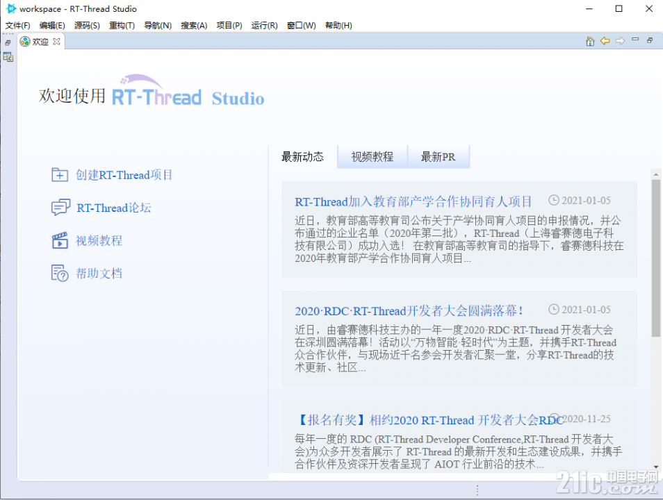

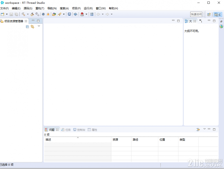

3、首先要从rtthread官网上下载,然后直接安装,首次启动要创建并登录账号,使用qq啥的就可以直接进去。
然后启动主页面,典型eclipse布局

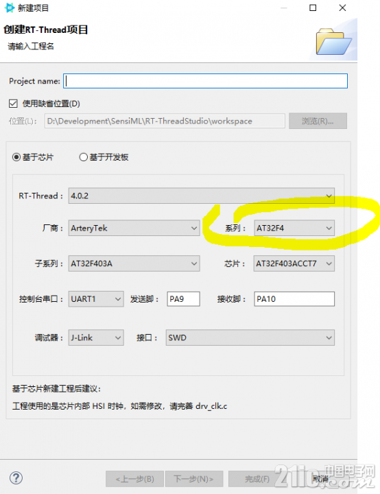

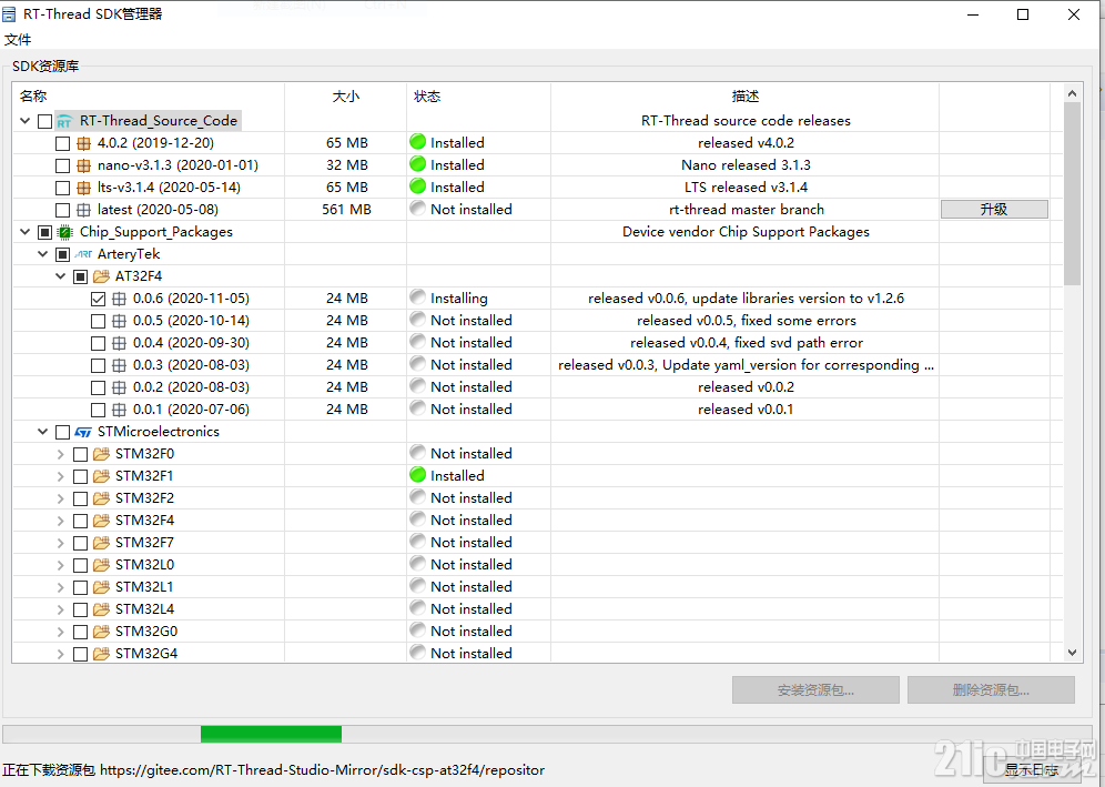

从新建项目开始,加载芯片sdk,这样避免自己去到处找package,
选择后,进入sdk管理器,选择雅特力F4,安装资源包
返回继续建立项目,使用UART1的PA9和PA10,使用DAP-link,这个是CMSIS-DAP的升级版,也是一个免费开源的工具,

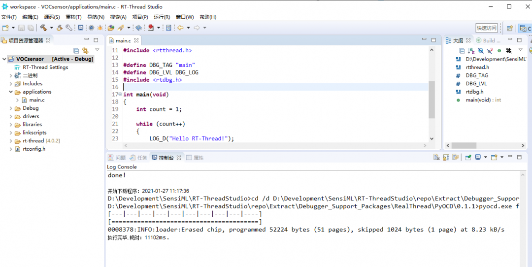

3. 创建的代码如下,
  1. #include <rtthread.h>
  2. #define DBG_TAG "main"
  3. #define DBG_LVL DBG_LOG
  4. #include <rtdbg.h>
  5. int main(void)
  6. {
  7.     int count = 1;
  8.     while (count++)
  9.     {
  10.         LOG_D("Hello RT-Thread!");
  11.         rt_thread_mdelay(1000);
  12.     }
  13.     return RT_EOK;
  14. }

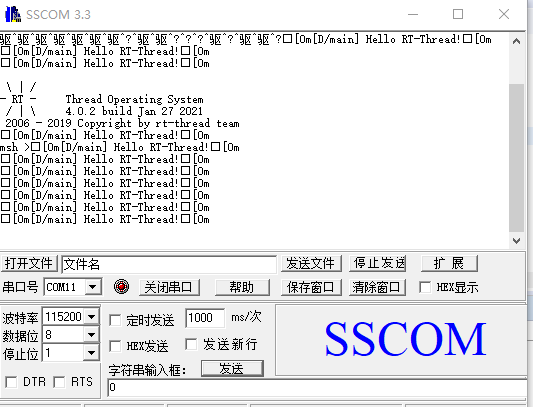

编译后下载成功
如约显示rtthread的启动页面,就可以开始进入rtthread的开发路程了。
