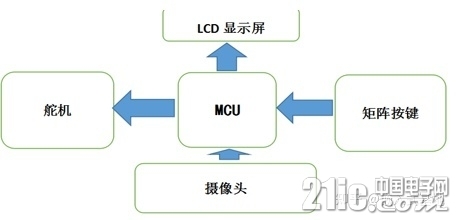

一、系统方案1.1 系统基本方案1.1.1 控制方案设计
根据题目要求,基本需要LCD显示屏,矩阵键盘,摄像头以及舵机等外设,用键盘输入指令选择系统需要执行的相关程序。摄像头用于图像采集,根据采集的数据来计算小球当前位置和目标位置的距离,通过单片机,利用PID算法进行控制,使小球朝着要求的目标位置运动,同时LCD显示经过处理的运动画面。

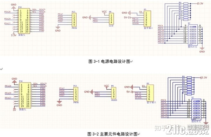

三、电路与程序设计3.1电路的设计
如图3-1电池充满电7.2V左右,CPU和蓝牙工作电压为5V,摄像头,LCD,拨码开关工作电压为3.3V。因此有7.2V转5V和5V转3.3V模块。
如图3-2PWM模块一端接地一端接两个舵机。蓝牙,摄像头,LCD,拨码开关一端接地,一端接CPU。
