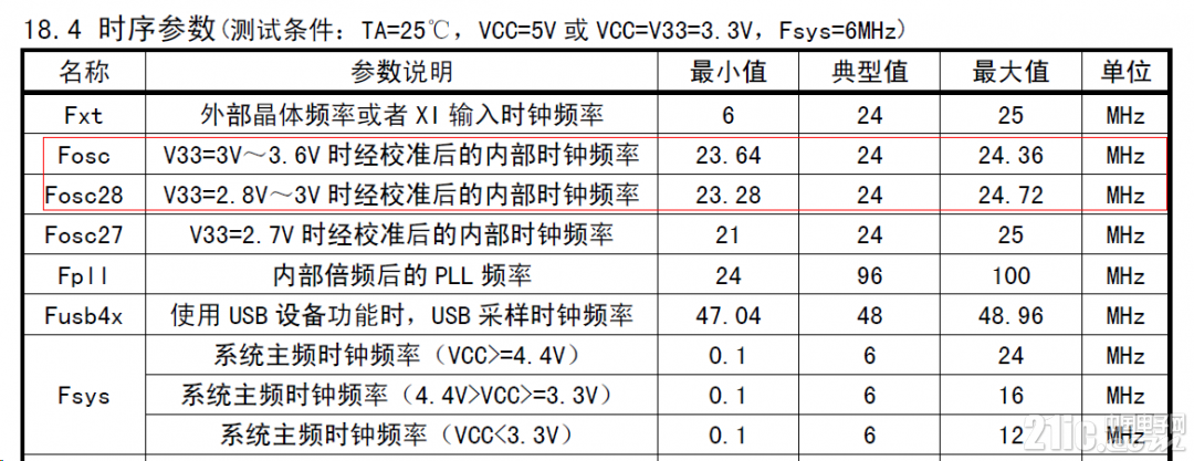

如题请问一下,内部rc啥精度?全温度范围内误差多少?规格书里面没有提这个参数。如果需要全温度范围内使用uart,是否必须外挂晶振?
另外,3.3v供电,是否可以全温度范围稳定运行在24Mhz?
先感谢老铁们地回复指点了
WCHTech2 发表于 2021-4-6 18:44 | 显示全部楼层
您好,CH552为工业级芯片,在-40~85摄氏度范围内,使用内部晶振时可正常工作。
3.3V供电时系统主频最高12MHz,如需24MHz系统主频需采用5V供电。

感谢回复,内部晶振全温度范围误差是多少?我们需要串口,所以比较敏感晶振的误差

老板早,请问ch552深度睡眠状态待机功耗多少?手册上没找到
WCHTech2 发表于 2021-4-7 09:54 | 显示全部楼层
yelong98 发表于 2021-4-6 21:28
感谢回复,内部晶振全温度范围误差是多少?我们需要串口,所以比较敏感晶振的误差 ...
您好,参考手册第18章
WCHTech2 发表于 2021-4-7 09:55 | 显示全部楼层
您好参考手册第18章

内部震荡电路调试可以用,批量还是用外部晶振吧。

是不是漏了个16MHz?

调试阶段可以用内部RC,批量正式应用建议还是用外部晶振可靠些。
