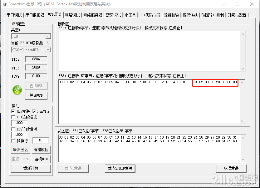

大家好!
最近再使用gd32F350 想着通过cumstom hid协议和其他芯片通讯
但是在usb调试的过程总,遇到了这样的问题
红色圈住的后8byte不知道是从哪里来的
代码中应该完整的传输完整的32个数组
还请大家解疑 万分感谢

 楼主| cc706908237 发表于 2021-4-9 10:19 | 显示全部楼层
