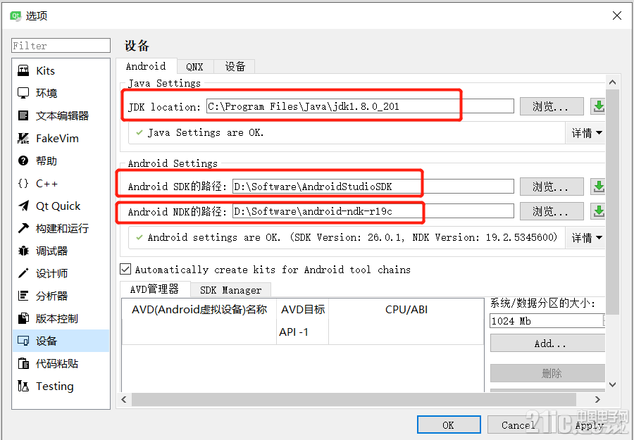

2. 点击:工具->选项->设备,这三个路径需要填写刚才你安装插件的三个路径,一定要填写正确。

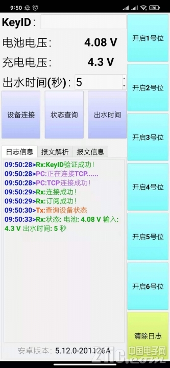

6. 安装成功后打开,如图是我做的一个远程浇花系统的上位机。
 楼主| 小叶三千 发表于 2021-4-22 11:14 | 显示全部楼层
注意界面一定要设置边框verticalLayout,要不然在手机上显示的会有问题!
