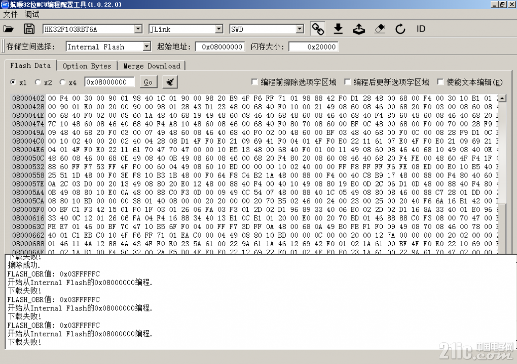

HK32F103RBT6烧录不了
 楼主| starling88 发表于 2021-5-14 17:57 | 显示全部楼层 |阅读模式
如图,不管用keil,还是用航顺专门的烧录器,都烧不了。都是用JLINK烧
航顺烧录器,烧不了
航顺烧录器,烧不了
zhamatu 发表于 2021-5-15 09:23 | 显示全部楼层
这个基本不可能把,ARM的内核,MDK应该必须是支持的,可以找代理问问什么情况
 楼主| starling88 发表于 2021-5-15 16:04 | 显示全部楼层
解决了,JLINK驱动升级到6.80就可以用了
