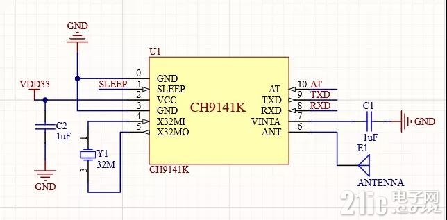

万物互联时代,传统电子产品通过低功耗蓝牙与网关节点进行通信是目前最为便捷且成本最低的互联方式。产品需要更新,而射频电路和天线的设计与调试成本高,难度大,周期长。
针对以上行业应用痛点,沁恒推出的10脚的低功耗蓝牙芯片CH9141K。传统电子产品只需将串口与该芯片相连便可实现蓝牙收发功能
下面以CH9141K的最小系统电路为例进行介绍
芯片只需两颗电容一颗晶体即可搭建最小系统,可轻松实现单面PCB板布线,仅留4个引脚作为功能脚。
其中TXD,RXD为串口收发脚,CH9141K与蓝牙建立连接即可进行串口蓝牙数据透传;
AT脚为AT命令配置脚,引脚拉低即可通过串口配置芯片的广播名称,串口波特率等参数;
SLEEP引脚为睡眠引脚,引脚拉低进入低功耗模式,拉高进入工作模式。

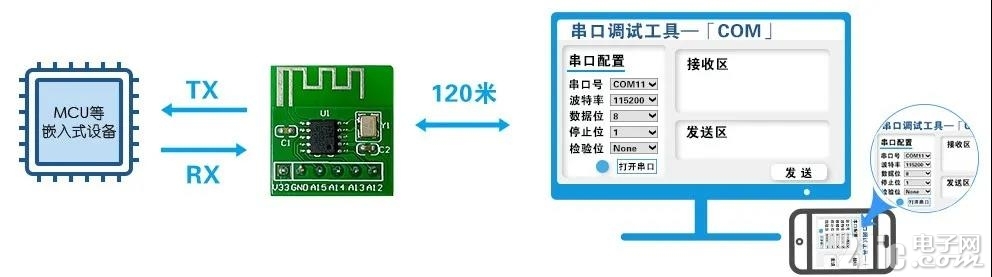

单面PC板示例

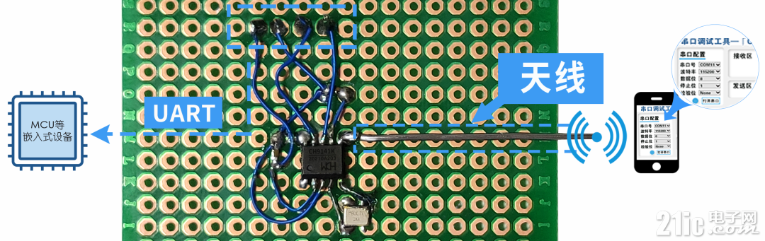

直接用洞洞板搭建电路
洞洞板测试结果:在正常办公室环境与手机通信,通信距离达30米。其中天线为31mm左右的焊锡丝,大概为四分之一波长。 微信图片_20210730172735.png
